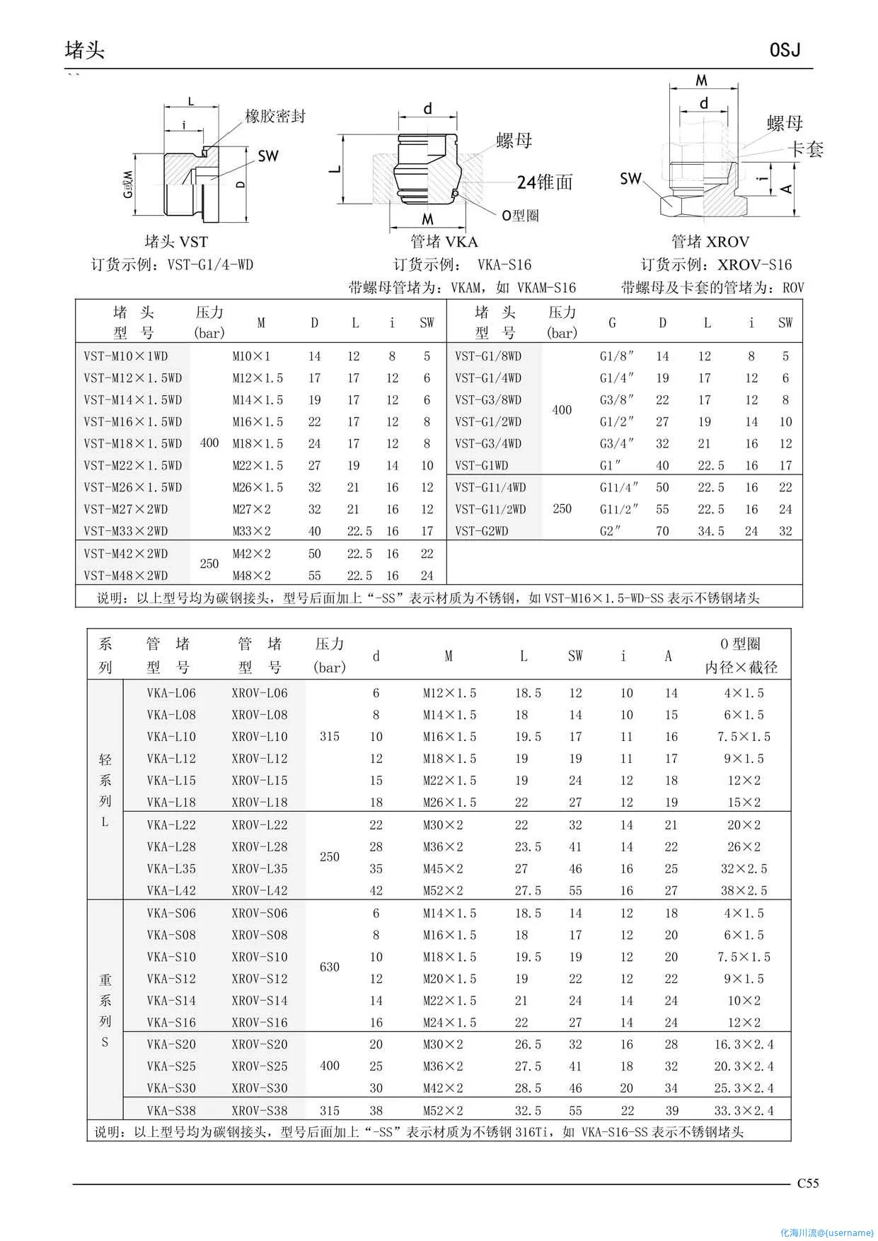

请教一下专业人士:
网上看到很多供应商提供 VST 堵头,规格及示意图见附件,但没有找到相关的执行标准,也不清楚VST的含义。
先感谢一下
