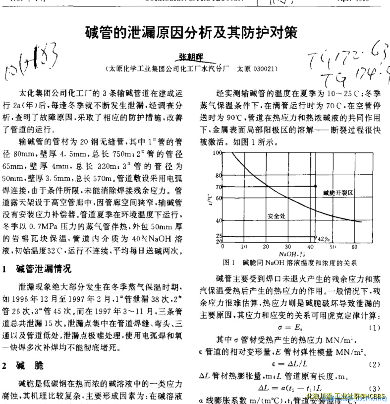

[求助] 碱管冬季经常发生泄漏,求高人指点
4.5K |25
跳转到指定楼层
走向盛唐VIP会员 VIP会员 | 只看该作者 回帖奖励 |倒序浏览 |阅读模式       最后访问IP云南省
简介--我公司生产使用液碱,有30%、50%,在冬季使用蒸汽保温,碱管发生泄漏频率非常高,想知道液碱腐蚀强度和温度是 否有关系,请教各位大侠指教-登录查看全文

简介--腐蚀原因分析    普通碳钢在碱液中会形成一层以 Fe3O4 或Fe2O3为主要成分的表面膜,同时由于晶界上有碳化物和氮化物析出,使晶界上的表面膜不稳定,易溶解。在外应力的作用下产生了晶界裂纹,使新暴露 ...-登录查看全文

简介--用蒸汽保温是不是温度高了点,太热会碱脆。电伴热或者热水好点吧,我单位用的电伴热,法兰装防喷溅保护圈。-登录查看全文

最好用热水伴热,同时焊道一定做热处理,处理后的焊道及焊道热影响区的硬度与母材接近,这样会好一些。  详情 回复 发表于 2022-3-17 10:05
简介--四海有闲田 发表于 2022-3-17 09:14 用蒸汽保温是不是温度高了点,太热会碱脆。电伴热或者热水好点吧,我单位用的电伴热,法兰装防喷溅保护圈。 最好用热水伴热,同时焊道一定做热处理,处理后的焊道及焊道热影响区 ...-登录查看全文

简介--温度增加腐蚀加剧,另外保温层因受潮失效,也加剧管道外部腐蚀。我司有在线修补堵漏工艺,也有管道增强工艺-登录查看全文

简介--我们用的液碱管线,开始有保温,后来也经常泄漏,就把保温拆了,停用时用氮气吹扫,如果U型玩较多,就连续吹。就是不能向设备内吹时,引到其他地方不好处理。 ...-登录查看全文

不保温了,温度低了可能会结晶  详情 回复 发表于 2022-3-22 15:35

简介--走向盛唐 发表于 2022-3-22 15:35 不保温了,温度低了可能会结晶 只要在管线中一直运行就行,停了就吹干净。但储罐的保温还是有的。-登录查看全文

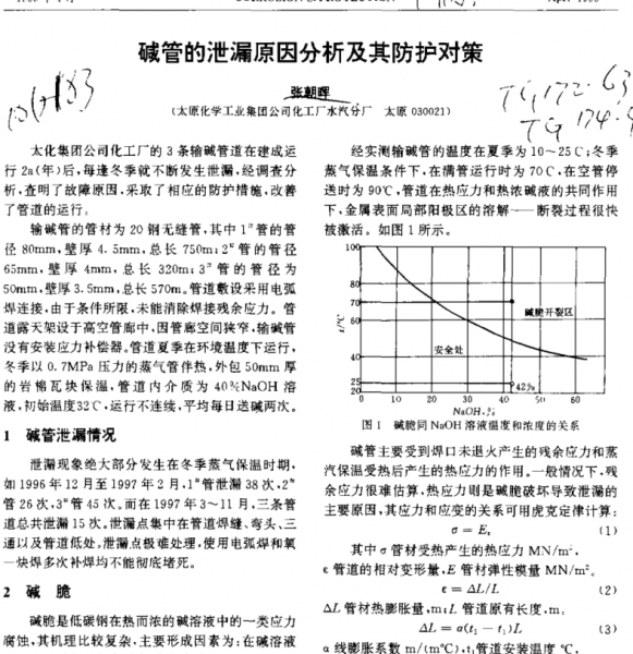

简介--这是我原先解决碱线碱脆做的工作,对大家能有所帮助。-登录查看全文
发表于 2022-3-24 10:24:57
铁基形状记忆合金管接头在碱线上的应用 - 副本.pdf

简介--焊缝进行消应力处理,尽量不用蒸汽加热,注意流速,流速过高,碳钢腐蚀减薄-登录查看全文
