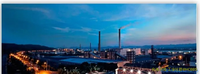

3月11日晚间,磷化工龙头湖北宜化(000422)发布公告,将耗资35.65亿元在宜昌姚家港化工园田家河片区投建55万吨/年氨醇项目,为该园区合成氨、甲醇等产品及热力的供应提供配套。
公告显示,本次投建的55万吨/年氨醇项目是对原有生产线的搬迁及技术改造。此前,湖北宜化在宜昌市猇亭化工园区建有55万吨合成氨生产装置,为宜昌工厂生产磷酸二铵、季戊四醇等产品提供配套。但为响应在国家大长江保护政策,前述产线需进行搬迁,其中22万吨合成氨产线已于2016-2017年关停,剩余33万吨产线将在2025年以前完成搬迁。除此之外,湖北宜化位于前述园区的年产66万吨磷酸二铵、10万吨保险粉也须于2025年底前完成搬迁。
在此背景下,公司选定宜昌市姚家港化工园田家河片区投建作为搬迁地址,复建相关产线。作为湖北宜化未来 3-5 年的主战场,该园区集结了三羟甲基丙烷装置和光引发剂及配套原材料、生物可降解材料等项目,正在规划中的磷酸铁、硫酸镍等项目也将在此开展,而本次拟建设的55万吨/年氨醇项目恰能为前述项目提供配套。
根据计划,项目总投资35.68亿元,预计销售收入为21.04亿元/年,利润总额3.53亿元/年。建成后将形成年产46万吨液氨和9万吨甲醇产能,并副产约2万吨/年硫酸。公司表示,此前的合成氨装置工艺技术落后,能耗和物料消耗高,增加了产品制造成本,本次技术改造有利于降本增效,同时落实国家节能环保要求。
根据环评报告,项目采用多喷嘴对置式水煤浆气化,可控移热变换、低温甲醇洗、液氮洗等气体净化,Casale低压氨合成,林达甲醇合成等。产品规模为年产46万吨合成氨,9万吨甲醇,总氨醇能力55万吨。
