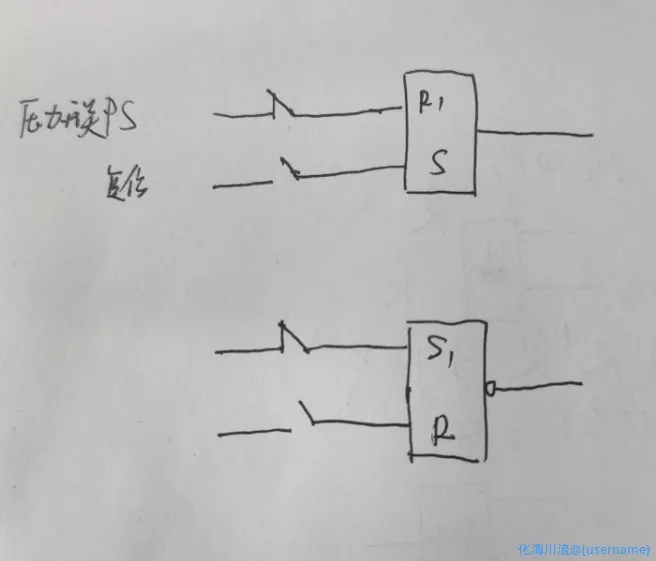

[讨论] 我画个联锁图,大家看一下
1.2K |1
wx_Wang81529VIP会员 VIP会员 | 显示全部楼层 |阅读模式       最后访问IP江苏省
SIS联锁,这两种画法是一样的吧?
发表于 2022-3-16 11:24:09
qy576100527 + 6 积极参与
当前内容由会员用户名 wx_Wang81529 发布!权益归其或其声明的所有人所有 仅代表其个人观点, 仅供个人学习、研究之用。
QQ36362748VIP会员 VIP会员 | 显示全部楼层       最后访问IP四川省
一样的,推荐第一种。第一种是有点从故障安全的角度考虑;
第二种仅为统一联锁的复位功能和RS触发器的复位功能。
