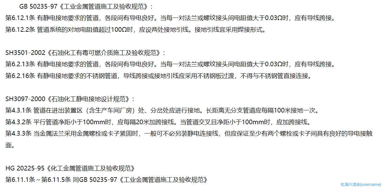

我的名片zb030121ericVIP会员 永久VIP | 只看该作者 回帖奖励 |正序浏览 |阅读模式       最后访问IP江苏省

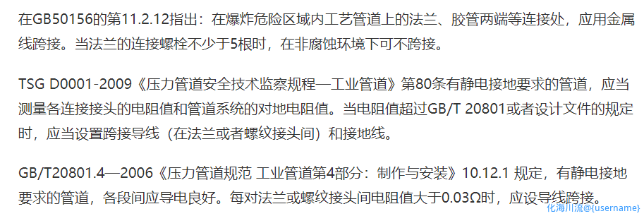

简介--建议各位别太书生气,不管几颗螺栓连接,一律做跨界,在实际的安全检查中,由于专家水平参差不齐,来源的行业五花八门,对跨接的理解有时出人意料,因此建议一律跨界,如果后续生产后再做跨接,付出的成本会高的太多 ...-登录查看全文

简介--清城君 发表于 2022-3-17 09:11 四个螺丝的要跨接,5个以上不用 腐蚀环境下的全部都要接~-登录查看全文
发表于 2022-3-22 09:19:57

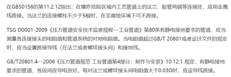

简介--石化企业法兰的连接螺栓不少于5根时,在非腐蚀环境下,可不跨接。-登录查看全文

简介--zb030121eric 发表于 2022-3-17 15:14 是哪个规范上的? GB50156-登录查看全文

已绑手机   ★悬赏任务→ 发悬赏(0)  承接(2/2)
简介--zb030121eric 发表于 2022-3-17 15:14 是哪个规范上的? 《石油库设计规范》(GB 50074-2002)第14.2.14 条规定:输油(油气)管道的法兰连接处应跨接。当不少于5根螺栓连接时,在非腐蚀环境下可不跨接。 《汽车加油 ...-登录查看全文
发表于 2022-3-17 16:28:35

简介--lijie2007521 发表于 2022-3-17 14:03 需要的,按规范4条及以下的需要做跨接处理,但考虑管道整体静电,应该跨接。 是哪个规范上的?-登录查看全文
