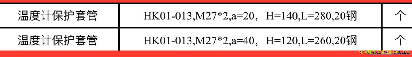

大家帮我看下的这个温度计套管参数,
L是全长,H是指的套管插入到管道的长度,还是温度内芯的长度?
还有这个a是什么东西?谢谢

你这个是啥时候的事啊,设计院竟然拿着老规范来设计,这是按照HG/T21581-1995的标准来设计的,HK-01,现在是2012年的标准了,温度计套管都是在HK-04里面了,但是大同小异,H是指配套焊接件的长度,L是指套管总长,a是指套管和焊接件之间的密封面的外径,给你发个图就知道了第二张图就相当于1那个垫片位置,就是指a,一般就两个规格,一个是20,一个是40,20的一般都是双金属温度计,密封面偏小,40的密封面尺寸大。

可以把图发我一下吗?我这是个十年前的发电机,现在搬迁,所以是有点老了
