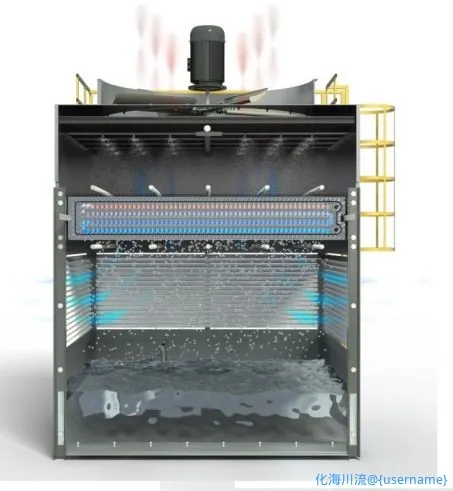

闭式冷却塔的日常运行注意事项:
日常运行注意事项
1、查看水位:查看运行期间水盘水位是否在标准位置。水位过低,系统会进入空气,造成水泵气蚀,喷淋水压不够,出水不畅等问题。解决办法,调整浮球高度,保证恰当的补水量,过高或过低都是不允许的。
2、如果电路有过维修,应该检查风机的正反转。检查水泵和风机电流,其电流值不超过电动机铭牌所示额定电流的95%。电流超标通常可能是过载,应该检查轴承,风机等问题。电流过低很可能是局部空转,需要检查水路和气路是否堵塞。
3、检查喷淋系统,要求淋水均匀、细密。否则需要查看喷头及管道是否堵塞。

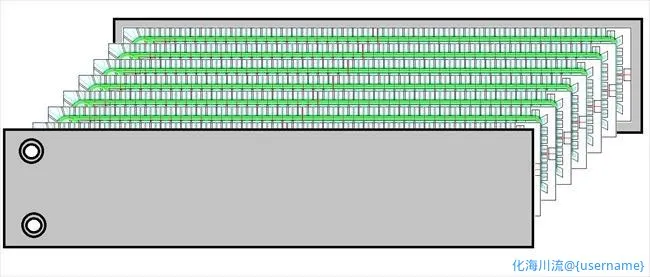

4、查看冷却器表面是否结垢,如果结构严重,需要安排清洗计划。
5、检查温降、噪声、压力、滴漏等问题。各问题都有对症原因,可咨询艾可米克公司。

三、定期检查工作:
1、检查闭式冷却塔排风电机及传动皮带的维护;
2、接水盘的清洁维护(清洁布水器、洗涤散热导流片、散热片结垢或脱落);
3、补水阀维护(调整补水浮球、检查补水阀开启度);
4、定期更换闭式冷却塔内的循环水;
5、金属件除垢防锈处理。
