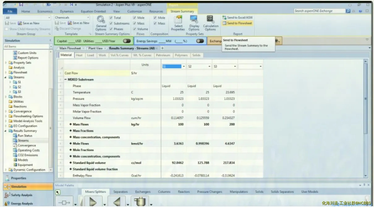

[讨论帖] aspen V11中的stearm table怎么显示出来

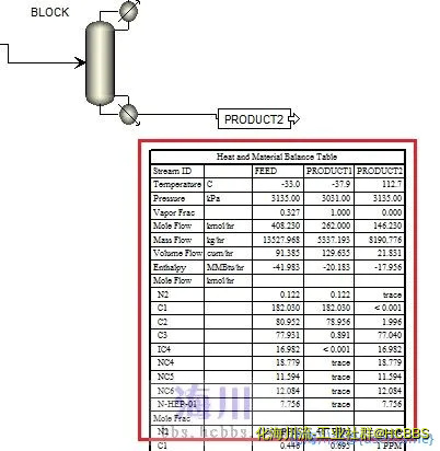

vrain楼主 VIP会员 VIP会员 | 显示全部楼层       最后访问IP上海市
