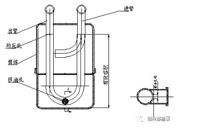

气液分离器的基本结构如下图:
气液分离器的作用
登录/注册后可看大图
气液分离器在制冷系统中的主要作用是容纳系统中回液部分冷没媒,防止对压缩机造成液击,以及过多制冷剂对压缩机机油的稀释。

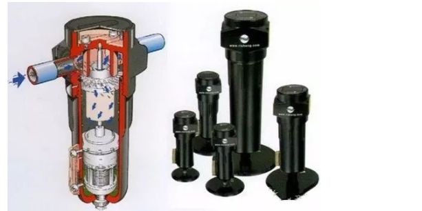

气液分离器的结构和优缺点
1、重力沉降:
登录/注册后可看大图
原理:结构很简单,原理也很简单,利用液体与气体的重量不同达到分离。
优点:设计简单;设备制作简单;阻力小。
缺点:分离效率很差;需要气体流速很慢,所以相对应设备体积就很大。
、折流分离(挡板分离)
登录/注册后可看大图
原理:气体与液体的密度不同,液体的惯性大,遇折流板直接发生碰撞达到分离。
优点:(相对重力分离)分离效率更高;体积更小;工作稳定。
缺点:分离负荷范围窄,气体流速超过一定范围后,分离效率下降。
原因:
1、如果气体流速过慢,液体的惯性过小,不能产生碰撞,无法分离。
2、气体流速过快会把已经碰撞着壁的液体重新带走。
3、液体容易碎化,与折流板在碰撞的同时,产生更细的液滴。气体流速越大,碰撞力就越大,产生的细液滴就越多,分离效果就越差。
3、离心分离
登录/注册后可看大图
原理:气体与液体的密度不同,液体与气体混合一起旋转流动时,液体受到的离心力大于气体,从而与筒体壁面产生碰撞并附着在上,然后由于重力的作用达到分离。
优点:分离效率更高;体积更小;工作稳定。
缺点:与折流分离类似,分离负荷范围窄,气体流速超过一定范围后,分离效率下降。
原因:
1、如果气体流速过慢,液态的惯性过小,不能产生碰撞,无法分离。
4、填料分离
登录/注册后可看大图
原理:填料分离和折流分离的原理类似,也是依靠液体的惯性,使其与填料产生碰撞从而实现分离。但填料分离相对折流分离来说具有大得多的阻挡收集壁面积,而且多次反复折流,液体很容易着壁,所以其分离效率更高。
优点:分离效率比折流分离或离心分离高;结构简单,只需制作一个填料架。
缺点:分离负荷范围更窄,气体流速超过一定范围后,分离效率急剧下降;易堵。
原因:
1、在气液比一定的情况下,气液混合物流速越大,说明单位时间内分离负荷越大,混合物在分离器内停留的时间越短。
2、气体在折流的同时也推动着已经着壁的液体向上流动,如果气体流量太大,流速太快,会导致液体下流不畅,随着液体越积越多,气体的流通面积也越来越小,在这双重影响下,已经着壁的液体很容易被气体重新带走。
5、丝网分离
登录/注册后可看大图
原理:气体与液体的微粒大小不同,液体与气体混合一起流动通过丝网时,就象过筛一样,气体通过了,而液体被拦截下来,从而达到分离。简单的说,就是液体颗粒太大,无法通过丝网的筛分。
优点:分离效率比填料分离更高。
缺点:分离负荷范围更窄,超过气体极限流速或者液气比后,分离效率急剧下降;易堵;丝网的目数以及材质选择很重要。
6、微孔过滤分离
登录/注册后可看大图
原理:气体与液体的微粒大小不同,液体与气体混合一起流动通过微孔过滤,就象过筛一样,气体通过了,而液体被拦截下来,从而达到分离。微孔过滤分离器的筛分作用是真正意义上的筛分,其微孔直径一般在50微米以下,大于微孔直径的液体微粒均不能通过。而且微孔过滤分离器的阻挡收集表面积在单位体积内极大,折流次数和筛分次数在单位体积内比丝网过滤更多。
优点:分离效率极高;体积比丝网分离器小。
缺点:
1、成本高。
2、如果液气比太大,容易发生液阻现象,阻力急剧上升(前端需加装其它粗过滤装置)。
3、本身阻力大。
4、更易堵。
气液分离器的设计和使用必须遵循以下原则:
1、 气液分离器必须有足够的容量来储存多余的液态制冷剂。
特别是热泵系统,最好不要少于充注量的50%,如果有条件最好做试验验证一下,因为用节流孔板或毛细管在制热时节流,可能会有70%的液态制冷剂回到气液分离器。还有高排气压力,低吸气压力也会让更多的液态制冷剂进入气液分离器。用热力膨胀阀会少一些,但也可能会有50%流到气液分离器,主要是在除霜开始后,外平衡感温包还是热的,所以制冷剂会大量流过蒸发器而不蒸发从而进入气液分离器。在停机时,气液分离器是系统中最冷的部件,所以制冷剂会迁移到这里,所以要保证气分有足够的容量来储存这些液态制冷剂。
2、 适当的回油孔及过滤网保证冷冻油和制冷剂回到压缩机。
回油孔的尺寸要尽量保证没液态制冷剂回流到压缩机,但也要保证冷冻油尽量可以回到压缩机。如果是运行中气液分离器中存有的液态制冷剂,推荐使用直径0.040 in (1.02mm),,如果是因为停机制冷剂迁移到气液分离器推荐使用0.055 in (1.4mm)(谷轮的应用工程手册是直接给出0.040-0.050 in(1.02-1.3 mm),并给出一般气液分离器是0.0625-0.125(1.6-3.2mm))。当然如果有条件也可能用试验优化这个尺寸,以达到最好效果。还有过滤网,谷轮推荐使用不小于30X30目(0.6mm孔径),这里推荐使用50X60 目,这里好象有点矛盾,不过考虑到在中国空调安装的水平,特别是分体式的安装,经常会有杂质进入系统,所以用小点孔径会稳妥些。
3、气液分离器的压力损失尽可能小。
冷冻油和制冷剂的流量由出口U形管的尺寸控制,所以它的尺寸也决定了制冷剂的压力损失,因为进入出口管的制冷剂是高速的。这里有一个参考值,对于R22,R134,R404A,R410A,在5℃蒸发温度,30℃吸气温度时压力损失为7kPa, 有些公司资料上压力损失是1/2F(0.5C)这应该是指饱和状态下的压力。但是不同制冷剂换算成压力又是不同的,前面提的压力损失又是针对几种制冷剂,所以这些参数只是作为参考。
在气液分离器设计时,图纸中应明确如下要求:
1、相应配管尺寸、外形尺寸
2、气密试验、强度试验等压力试验
3、洁净度、残留水分
4、进气管处筒体上应明确进行标注
5、筒体内应充入0.05MPa高纯氮气保压
6、其他关键技术要求或材料、尺寸要求
7、过虑网目数等。
