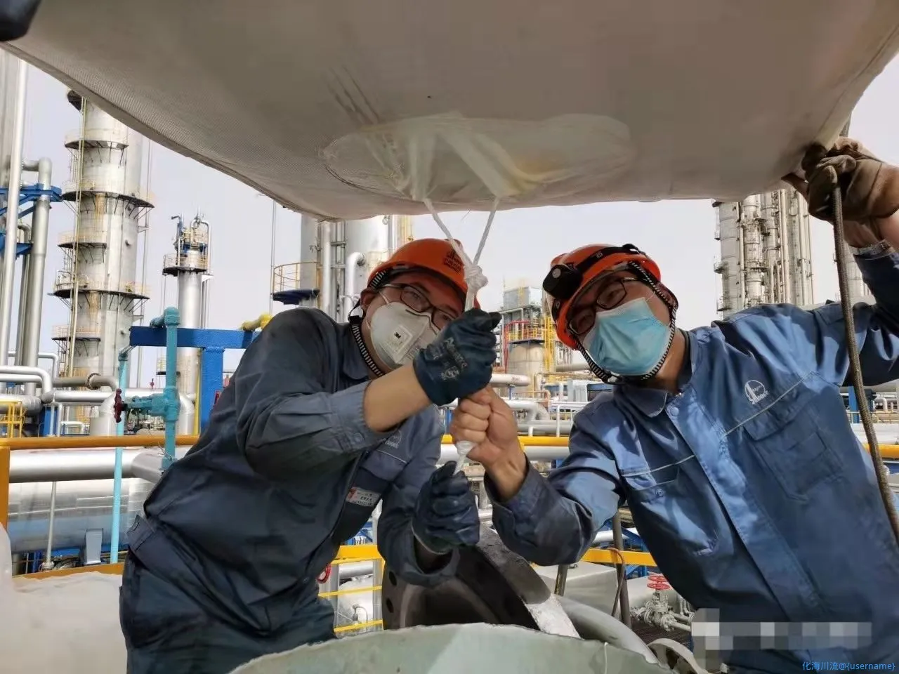

      大检修开始了,青年突击队承担了一部分检修任务,储液罐装干燥剂,罐顶平台空间很小,俩人一组配合,小心翼翼将干燥剂吨袋底部结绳解开,快速闪人。
      说实话,上面干活的人不感觉,下面监护的人到有点心惊胆颤,万一配合不好,边上人闪不及怎么办?

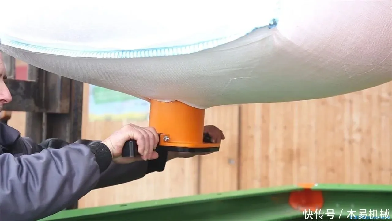

改进建议
      实际上用一个简单工具--“分配器”,给吨袋装上“水笼头”就能化解卸干燥剂倾卸时的风险。
      工具不贵,很适用。
发表于 2022-3-13 21:26:50
应用案例请见: 看看装置上的“黑科技”48----给原料袋装个“水笼头” https://bbs.hcbbs.com/thread-3295492-1-1.html (出处: 化海川流-海川化工论坛网)  详情 回复 发表于 2022-3-13 21:27

应用案例请见:
