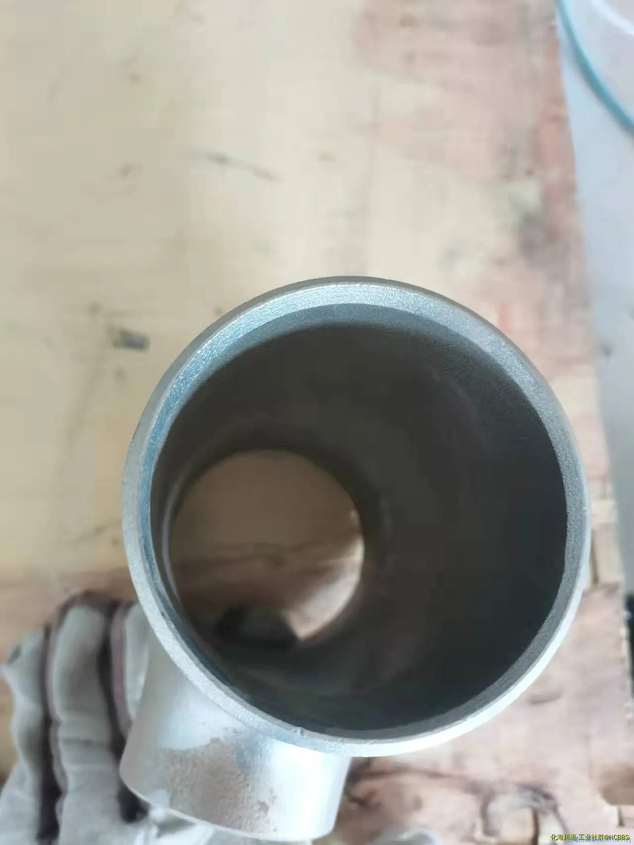

image.webp image.webp image.webp image.webp image.webp 工人反映如果内坡口不打磨平缓的话,易出现咬边、暗袋、未融合的假象,造成片子不合格,有哪位专家给出解决方案?

厂家自己磨出来的,如果不磨出内坡口,对接后就会出现台阶,拍片根本合格不了。

150的管道,弯头壁厚4mm;还和管道差3mm,你的管道壁厚只有2mm吗,如果是这个的话,那你为什么要采购这么厚的弯头,一般情况下管件的厚度和管道是等壁厚的。如果要加厚,按GB/T12459的附录,最多也是到壁厚的1.25倍。
发表于 2022-3-14 08:43:16
弯头和管道内径保持一致就不会出现焊接探伤问题。内坡口可以打磨的,但是要保证设计壁厚。

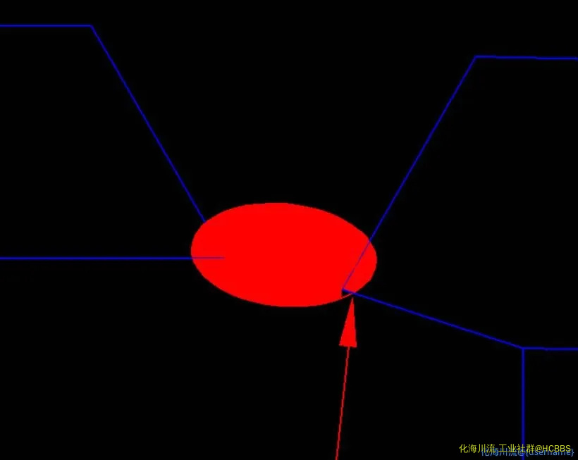

这RT出来的问题主要由内焊缝余高太大,内壁错边,内壁厚度不均匀,管件椭圆度、内斜坡口角度不到位 等造成的。焊缝与斜坡口之间形成锐角,就会在底片上显示的沟槽黑影。
产生原因及对策:
1、管制管件,标准和x i惯 都是这样的,外径为基准,材料增厚时,车内坡口斜角,标准斜度1:3,也就是内斜坡口A=18° 1.webp
  对策:在组对公称内径(外径-2*名义壁厚)一致的情况下,要求管件的内斜坡口A 尽可能小。比如要求14°。
2、所有的管件内径公差太宽松。
对策:要求控制内径公差,要求控制内径椭圆度公差,要求控制T2增厚公差。
3、焊接组对时,将所有的零件组对当成了车加工零件,而未额外坡口修整
对策:组对时,管工根据管子 和管件的尺寸,内径适时修正。这是必须过程。不然管工凭啥拿和焊工一样的钱
4、焊接工艺不到位。
对策:尽量氩弧焊打底,且控制内壁余高。

内破口不齐平的话,探伤会出现阴影,评片的人无法确认阴影是缺陷还是不是。所以建议按1:3的坡度打内坡。氩弧打底为好。

弯头削薄坡度太大,你这估计用氩弧焊打底的,氩弧焊熔深熔宽不行形成大量咬边等假缺陷,实际应该是没问题的。你只能把内坡口度数减小到个位数,现在目测你弯头内削度数得45度左右,弯头内打磨不好弄啊!
