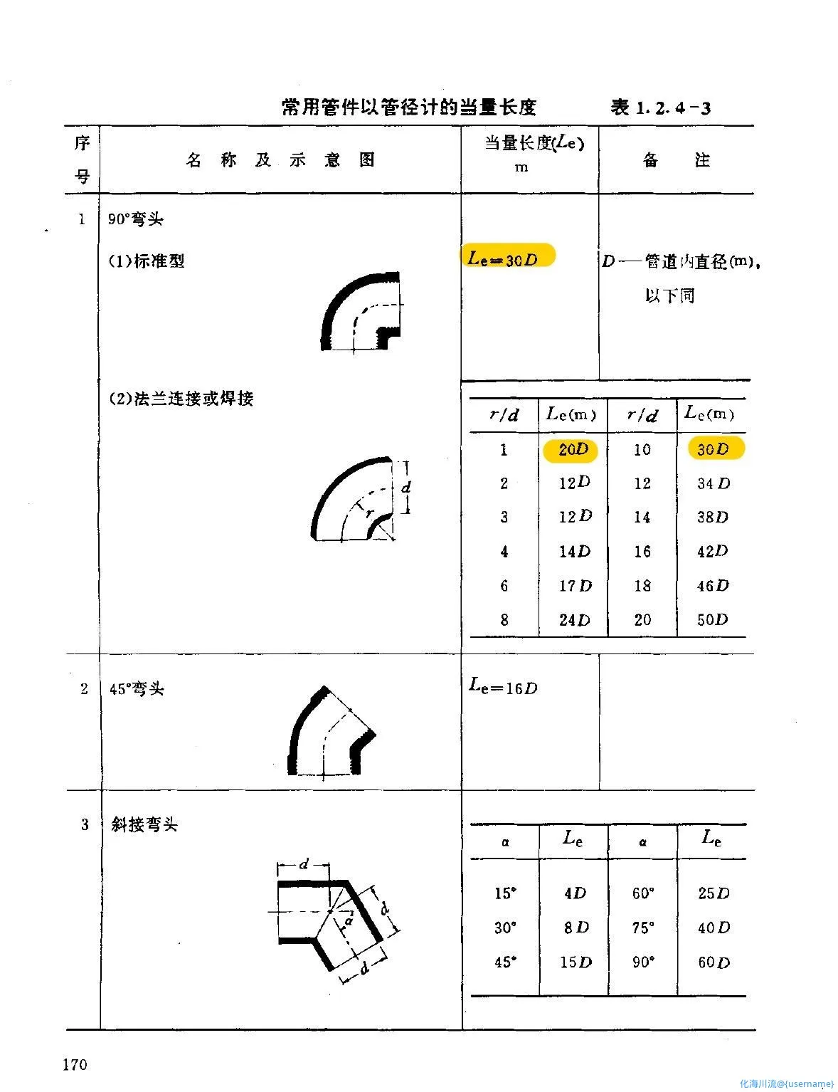

[求助] HGT20570.07里90°弯头分【标准型】和【法兰连接或焊接】两种,标准型的连接方式是什么样的?

在HGT20570.07标准里,90°弯头分【标准型】和【法兰连接或焊接】两种,两者之间的当量长度是不一样的!标准型弯头是怎么与直管段连接的,这两种90°弯头有什么具体的区别?怎么区分?我怎么去判断一个实物弯头应该是按照哪种当量长度去做阻力计算?
