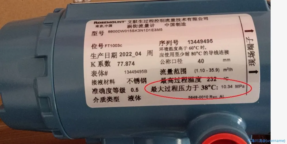

请教各位,艾默生的涡街流量计标签上标有“最大过程压力于38°C:10.34Mpa”,请问为什么要写38°C?谢谢!

是不是38℃时的最大压力10.34MPA
发表于 2022-3-12 20:03:07
仪表最大工作压力与温度有关,温度升高,最大工作压力降低。
该标注表明在38℃时的最大压力10.34MPa.

金属许用应力随温度变化而变化,一般温度升高,许用应力下降。对应仪表腔室,厂家给出的是38度时的参考,工质或环境温度越高,耐压越低。

金属承压能力与温度有关,当温度升高时,其额定承压会下降,
这个标记的含义是在38度下最大可承压的能力

国外的多数仪表或阀门会在设备铭牌上标注对应温度下的压力值,也就是一个适用范围。我们选法兰的时候也会考虑对应最高或最低温度下,最大允许的工作压力,超出这个值会影响法兰的正常使用。可以阅读一下HG/T20592-615/2009中对应内容。

“最大过程压力于38°C:10.34Mpa”,指38℃下耐压10.34MPa。
可以理解为常温下PN=100(或 PN=10MPa)
通常温度上升一个等级,许用压力会下降一个等级;
根据材料的不同温度等级的划分不同,大致分为 常温、≤120℃、≤260℃、≤420℃、≤650℃。(此数据仅为需要检查资料的经验划分)。

因为是壳体,没有压力等级的概念, 就用“冷态下承受压力“来表示。
厂家应该提供温度-压力曲线,可查得壳体在工作温度下的承受压力。
而阀兰有标准的温-压曲线,各个厂家是统一的。
仪表的阀组,也是这么表示的,CWP= 42Mpa
CWP  冷水工作压力
