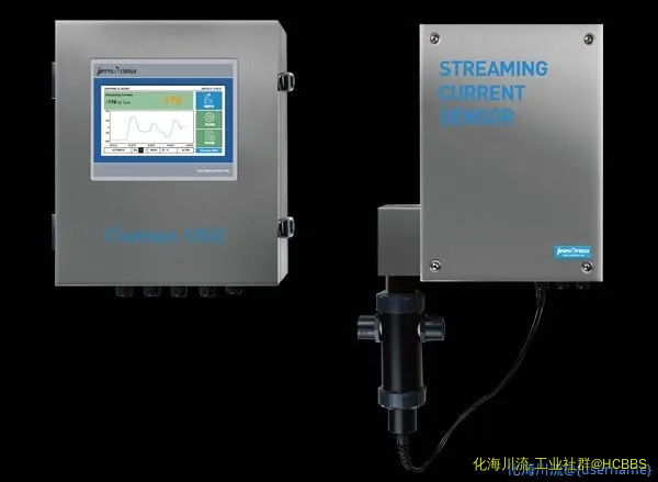

测量原理:
流动电流分析仪用于连续在线测量存在于液体中微小悬浮物颗粒和胶体上的电荷,通过电子信号处理将电荷的测量结果转换为A.C信号或流动电流(SC),该流动电流(SC)值与电荷密度成比例,带电状态依赖于絮凝后水中多余的正负电荷,通过检测流动电流(SC)值的变化即可快速反应水的特性(如色度和浊度)变化,从而使操作人员可以相应的调整絮凝剂的计量。
Flumsys 10SC流动电流分析仪可选配预处理系统,保证了仪器的长时间无故障运行,具备连续测量、自动清洗、PID控制功能,可以连接到现有的加药系统并启动自动加药控制。絮凝剂的用量将根据水的特性变化而自动调整。
优势:
● 自动控制絮凝剂的投加
● 降低整体絮凝剂成本
● 保证出水水质达标
● 运营和维护成本低
● 耐用、可靠且易于控制的加药系统
应用场合:
自来水厂、污水处理厂、污泥脱水、需要投加絮凝剂的工艺
特点
● 同时显示实际SC值和相对SC值
● SC实时趋势图
● 自动清洗功能
● PID控制功能
● SC 4-20mA和PID 4-20mA输出
● 2路高/低报警输出
● RS485 Modbus RTU通讯
● 密码保护,防止未经授权的操作
● 数据记录功能,支持U盘到导出(Excel)
● 具有自动控制/手动控制两种模式
● 选配预处理系统,极大降低维护量
规格
测量范围
-1000~1000SC
精准度
±0.1%
重复性
±0.1%
响应时间
1s
操作温度
0-50℃
液接材质
PTFE、POM、不锈钢
防护等级
IP65
供电电源
220VAC,50/60Hz
输出
2路4-20mA(测量值及PID),高/低继电器
通讯
RS485   Modbus RTU
数据存储
实时数据记录,支持U盘导出(Excel格式)
尺寸
控制器:300x350x200mm,传感器:250x350x150mm
订货指南:
订货号
描述
33-5510-10
Flumsys 10SC在线流动电流仪
50-5510-10
特氟龙探棒组件,建议一年更换一次
