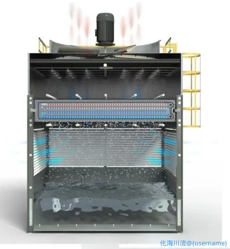

1、蒸发式冷凝器
蒸发式冷凝器是用于空调制冷,冷冻冷藏、化工工艺、汽轮发电等需要有相变的一种换热设备,常规的蒸发式冷凝器由风机、盘管、壳体等部件组合而成。简称蒸发冷冷却()器,使管内的介质逐步由气态被冷却为液态的一种设备。
蒸发式冷凝器是将水冷与空冷、传热与传质过程融为一体,且兼有二者之长的新型节能、节水型高效冷凝冷却设备它具有传热效率高、投资省、操作费用低、结构紧凑、占地面积小、安装、维护方便而且维护费用低、操作稳定可靠等优点适用于石油炼化工艺中的油气冷凝冷却、化学工艺中气体反应物冷凝、分馏、气体分离、压缩机级间冷却,适用于电力、冶金、制冷等行业中的冷却水、蒸汽、制冷剂及其它工艺流体的闭路循环冷却。
纯粹的蒸发式冷却器通常称作闭式冷却塔,管内没有相变。
2、冷却塔
冷却塔是利用水作为循环冷却剂,从一系统中吸收热量排放至大气中,以降低水温的装置;其冷却系借着水蒸发过程来完成,并使冷却水可以继续的循环使用,从经济效益上来说,减少了成本的浪费; 冷却塔的冷却原理,系将热水喷撒至散热材表面与通过之移动空气相接触。此时,热水与冷空气之间即产生显热之热交换作用,同时部份的热水被蒸发,亦即蒸发水汽中其蒸发潜热被排放至空气中,最后经冷却后的水落入水槽内,利用泵浦将其传送至热交器中,再予吸收热量
冷却塔的全称是,蒸发式空气冷却塔器,简称冷却塔。
深圳艾可米克技术有限公司研发的可拆板式闭塔兼具空冷与水冷的功能,将蒸发冷与闭式冷却塔有机结合,两种工况可以任意切换,根据工况变化自主选择,**方便了用户,为用户节能节水开辟新的途径。
