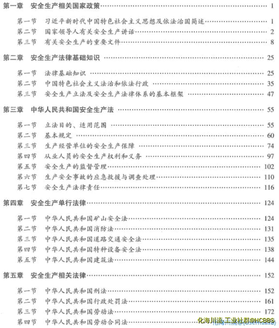

耳朵眼楼主 VIP会员 VIP会员 | 显示全部楼层       最后访问IP广东省
容规应该是低于特种设备安全法,属于部门行政规章,高于国家标准。
根据中级注册安全工程师教材《安全生产法律法规》,安全生产法是生产上的宪法,特种设备安全法属于单行法律。这些都是通过人大批准,国务院宣布执行的。
法律法规规章均属于法律范畴。安全生产标准纳入安全生产法律体系范畴来认识,有助于构建完善的安全生产法律体系。在法律标准规范中,规章高于标准。标准有分为强制执行标准和推荐标准。标准执行的监督,是通过国务院下的职能部门,比如市场监督总局,监督执行的。所以,根据总结容规是高于GB标准的。
附上 注安教材法律法规相关部分:
