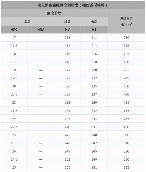

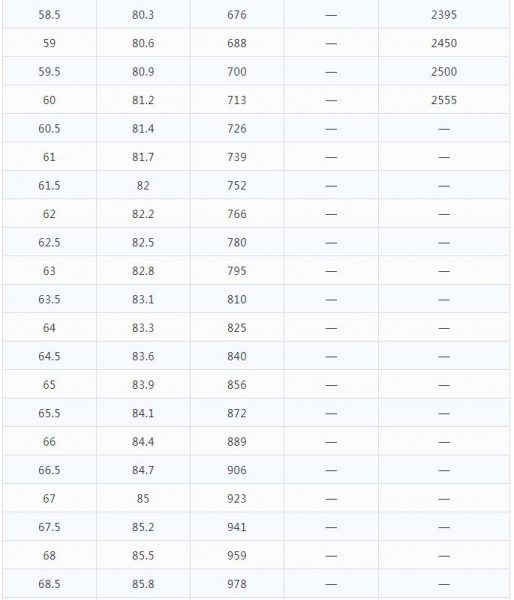

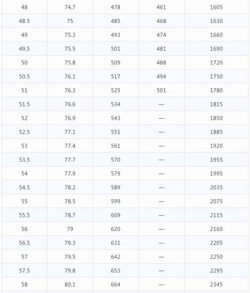

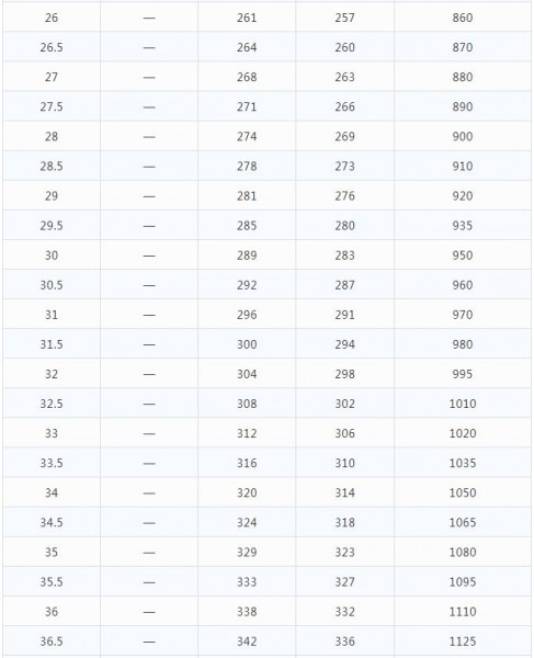

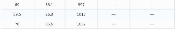

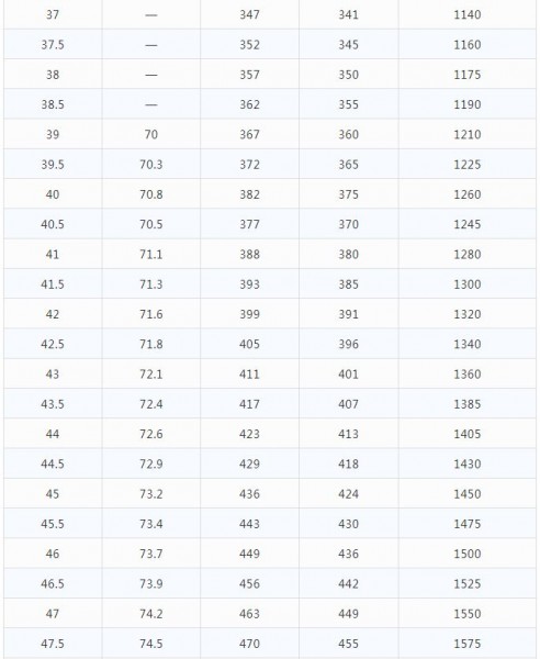

[讨论] 材料强度与硬度近似换算表,直接转发!

什么材质?
发表于 2022-3-9 15:23:35
黑色金属  详情 回复 发表于 2022-3-9 15:24
黑色金属
