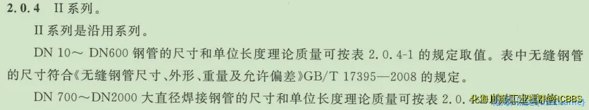

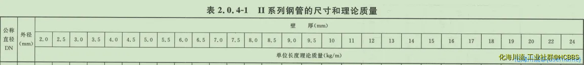

HT/T 20553中,钢管尺寸分Ⅰa、Ⅰb、Ⅱ系列三个系列,前两个系列都有不同管表号对应的壁厚,Ⅱ系列怎么没有管表号呢?
发表于 2022-3-9 17:23:50
heitudi46402900VIP会员 VIP会员 | 显示全部楼层       最后访问IP广东省
2.0.4里面有说明图表在哪里
发表于 2022-3-10 08:03:47
飞鸟sky楼主 VIP会员 VIP会员 | 显示全部楼层       最后访问IP山东省
比如φ630*24的无缝钢管,还是查不到对应的管表号sch是多少
发表于 2022-3-12 07:47:04
发表于 2022-3-14 08:04:09
GB/T17395-2008里面也只有壁厚,没有管表号
