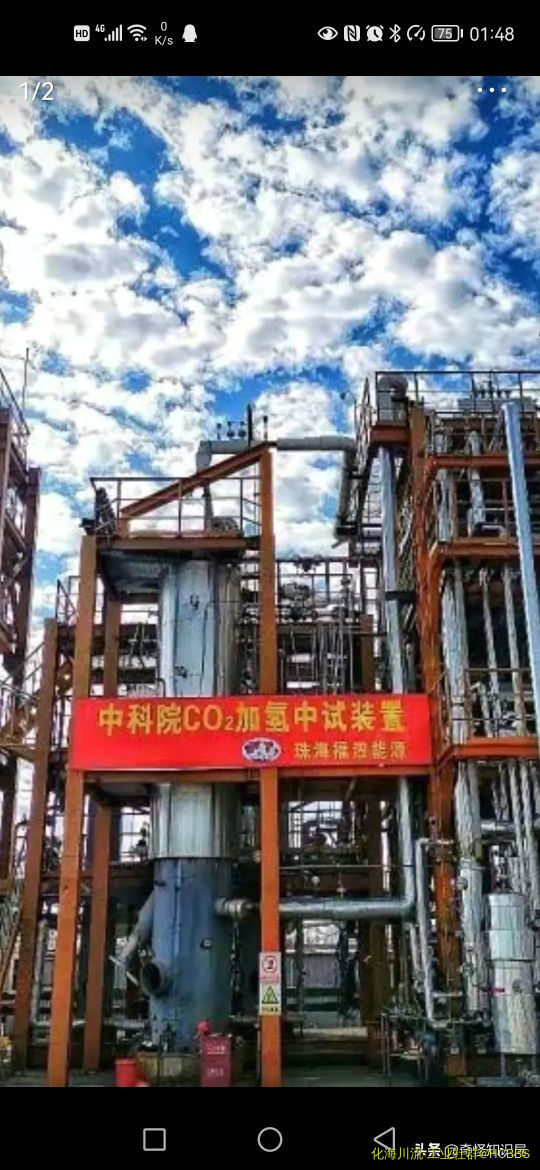

二氧化碳加氢气生产汽油!!
装置可实现年产量1000吨。该装置的亮点是二氧化碳转化率达到95%,且整体能耗较低。更牛逼plus的是,目前正在往万吨级产量进化!!!

据中新网报道,2022年3月4日,由中国科学院大连化学物理研究所和珠海市福沺能源科技有限公司联合开发的全球首套1000吨/年二氧化碳加氢制汽油中试装置,近日在山东邹城工业园区开车成功,生产出符合国VI标准的清洁汽油产品。

该技术历经实验室小试、催化剂吨级放大制备等过程,于2020年在山东邹城工业园区建设完成了千吨级中试装置,并陆续实现了投料试车、正式运行以及工业侧线数据优化,最终实现了年产1,000万吨的目标,而且未来将朝着万吨级的目标推进。

据山东恒信集团总工程师杜汉双介绍,该套中试装置总投资为1100万元。此次中试成功出油,为下一步集团上马万吨级生产装置打下即使基础。
大连化物所研究员孙剑认为,该技术历经实验室小试、催化剂吨级放大制备等过程,于2020年在山东邹城工业园区建设完成了千吨级中试装置,装置累计完成各项投资四千余万元人民币,并陆续实现了投料试车、正式运行以及工业侧线数据优化,2021年10月,正式通过了由中国石油和化学工业联合会组织的现场考核。
孙剑表示,该技术可实现二氧化碳和氢的转化率达到95%,汽油在所有含碳产物中的选择性优于85%,显著降低了原料氢和二氧化碳的单耗,整体工艺能耗较低,生成的汽油产品环保清洁,经第三方检测,辛烷值超过90,馏程和组成均符合国VI标准。
