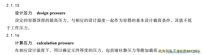

各位前辈,在确定容器类设备的操作压力和设计压力时遇到一个疑问:
       平时设计时的x i惯是根据罐顶气相压力来确定,石化标GB50160-2008(2018年版)里面划分储罐压力时也是用的罐顶气相压力,但是很多操作介质是液相的容器,装满液体时的静压力是远远高于顶部气相压力的,这时候如果还按照顶部气相压力大小来设计容器,是不是有问题?
       难道说容器顶部和底部的设计压力不一样?

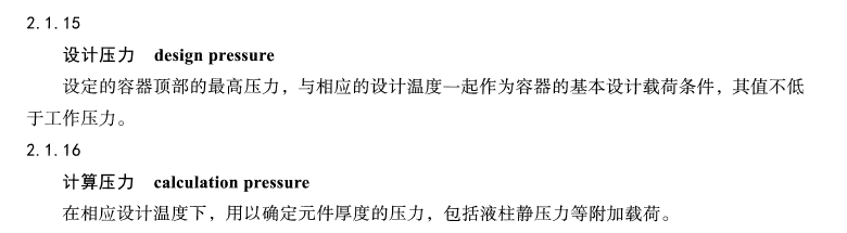

企业微信截图_20220305153924.png 根据定义,楼主应该理解为计算压力不一样

设计压力一样,只不过差了一个液柱静压力
发表于 2022-3-5 22:50:51
计算压力与设计压力作用是不同的
发表于 2022-3-8 11:15:46

1.设计压力,是指设定的压力容器顶部的最高压力,与相应的设计温度一起作为设计载荷条件,其值不低于工作压力;
2.计算压力,是指在相应设计温度下,用以确定元件厚度的压力,并且应当考虑液柱静压力等附加载荷。
3.工作压力,在正常工作情况下,容器顶部可能达到的最高压力。
设计人员不至于连各种专业用语都不理解啊,这样会出问题的。
发表于 2022-6-17 15:35:23

一般情况下计算压力=设计压力  但要根据具体情况不一定哪个大,如果需要考虑液柱静压力那么一般计算压力=设计压力+液柱静压力
一般情况下(1.05-1.1)×工作压力=设计压力
