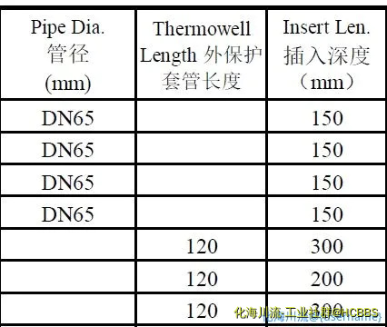

温度变送器1.webp 温度变送器数据表要求的外保护套管长度和插入深度分别是哪个尺寸?为什么部分管口外保护套管长度为空,是没有套管吗?求仪控高手解答。设备专业的,一脸懵。最好有个简单的示意图,谢谢了!

DN80以下按照大院的规范是要扩大管的,至少扩到DN80, 然后加上法兰脖150,这就230mm了,你至少要插入2/3吧
也有些大公司要扩到DN100的。 然后加法兰脖,加保温伴热
可以理解为H就是外保护套管长度,l就是插入深度吗?

先说这是哪里的表?看得晕忽忽的
发表于 2022-3-4 16:10:51
wingfj楼主 VIP会员 VIP会员 | 显示全部楼层       最后访问IP四川省
myface 发表于 2022-3-4 16:10
先说这是哪里的表?看得晕忽忽的
中石化的,温度变送器数据表
发表于 2022-3-4 16:11:54
海川工程师(荣誉)  |  头衔:  TA未设置
要找出表的人核实。

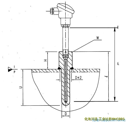

下图中:
U:通常是工艺提出的数据(插入深度);
L、l:是仪表订货的数据(l是插入深度);
H、U:是设备制造时的数据(不一定有U)
