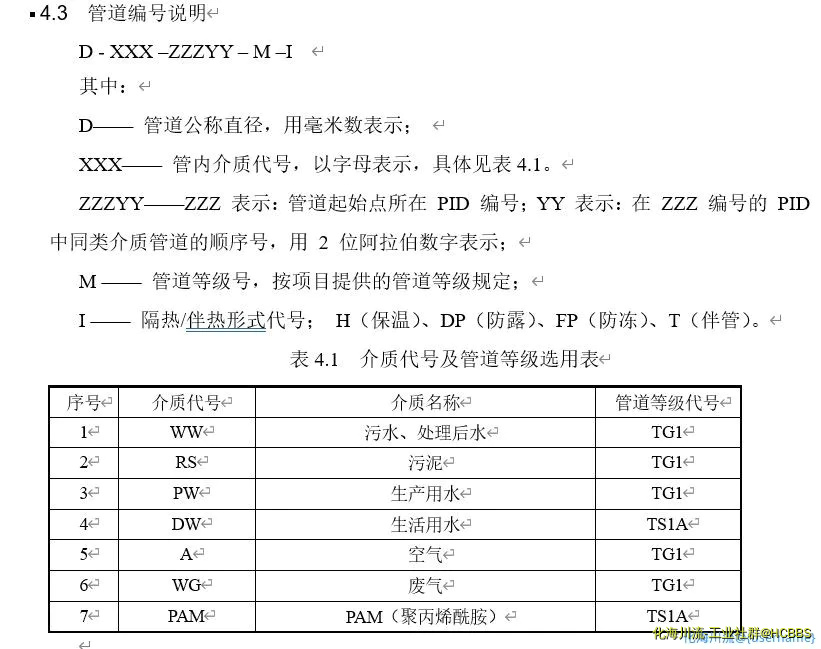

请问  ,这个管道等级代号,代表的什么意思?有没有大神给解释解释?

这个要问设计院要管道等级规定说明,不同的字母和数字代表管道的材料、压力等级、使用温度、腐蚀余量等
个人猜测:TG1代表碳钢..
                TS1A代表不锈钢..

看管道材料索引表PIPE SERVICE INDEX
