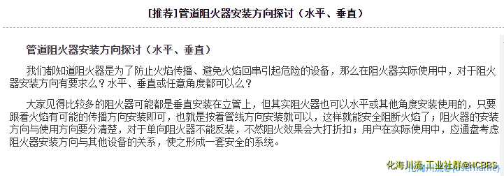

请问阻火器可以横管水平安装吗?有隐患吗?

heitudi46402900VIP会员 VIP会员 | 显示全部楼层       最后访问IP广东省
垂直和水平安装都可以

逆行_ktKIxVIP会员 VIP会员 化海川流M | 显示全部楼层       最后访问IP北京市
水平安装没有问题,因为它的原理是火焰进入后遇到里面那个散热盘迅速降温至燃点以下,以及里面像迷宫一样弯弯绕绕的通道熄灭火焰,从而达到灭火的目的,因此不论横向或直立安装都可以,大概就是这意思

sxfsiVIP会员 VIP会员 | 显示全部楼层       最后访问IP重庆市
无特殊要求尽可能水平安装,阻火器工作原理是微孔断焰。在实际使用中,垂直安装会造成阻火盘上部腔体严重积液或机械杂志堵塞。易燃介质极易断流,若后端有火焰很容易回火,反而造成火灾或爆炸事故。
