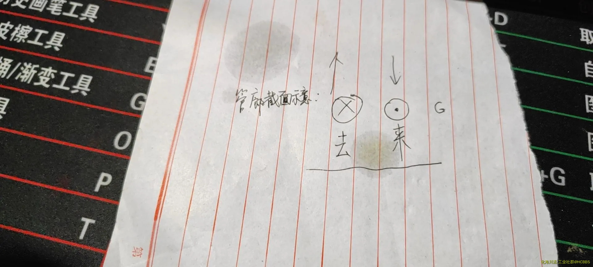

这种表示方法对吗?管廊管线截面示意图,是哪里的规范规定的我查不到,哪个高手给指点下

看到的是这样标识的

对的

小任_htfKWVIP会员 VIP会员 化海川流M | 显示全部楼层       最后访问IP辽宁省
对的,您可以认为流体是一支箭,来的方向能看见箭头,去的方向能看见箭尾的羽毛{:9002:}

成林_d1ybhVIP会员 VIP会员 化海川流M | 显示全部楼层       最后访问IP辽宁省
对的
明白了

从网上找到了一张图,也有一小段规范,就是不知道具体出自哪本规范

我想问下,双向可用的管道,怎么画?  详情 回复 发表于 2022-3-9 07:38
我想问下,双向可用的管道,怎么画?

网上找的,侵删。

介质流向, 一个来,一个区
