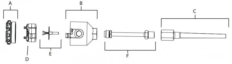

  昨天我们给大家介绍了罗斯蒙特644温度变送器带螺纹式传感器的安装方法,但在我们的实际工况里,罗斯蒙特644温度变送器还有带DIN板式传感器,那么它是如何安装的呢?今天我们就专门介绍下罗斯蒙特644温度变送器带DIN板式传感器的安装步骤。
  1.将热套管安装到管道或过程容器壁上。在施加过程压力之前,应安装并拧紧热套管。
  2.检查变送器故障模式开关的位置。
  3.将变送器装配到传感器上。将变送器安装螺钉推过传感器安装板。
  4.从传感器向变送器接线。
  5.将变送器-传感器组件插入接线盒中。将变送器安装螺钉拧入接线盒的安装孔中。将加长件的螺纹接头拧到外壳上,以便将加长件装配到接线盒上。将组件插入到热套管中并拧紧螺纹接头。
  6.如果电源接线使用电缆密封套,请将电缆密封套正确连接到外壳导管入口。
  7.通过导线管入口将屏蔽电缆的引线插入到接线盒中。
  8.将屏蔽电缆引线连接到变送器的电源端子上。避免与传感器引线和传感器连接件接触。连接并拧紧电缆密封套。
  9.安装并拧接线盒盖。壳盖必须完全结合紧密,以满足隔爆要求。
  A.接线盒盖
  B.接线盒
  C.热套管
  D.罗斯蒙特644变送器
  E.带悬空引线的一体化安装型传感器
  F.加长件

很好的安装手册!
这就是一体化温度变送器,厂家出厂前会组装成一个整体,且保证探杆顶到护套底部。
客户拿到产品,不需要拆开,直径将护套通过螺纹或法兰安装到设备上,然后接线即可。
以前罗蒙在德国还有一个工厂温度传感器,后来业务转变,就卖掉了
所以这也是罗蒙能同时有DIN结构和美标结构,两种风格的产品的原因
DIN结构更纤细,德国的化工-精细化工用的很多,以本安防爆居多;
美标结构更粗犷,老美的炼油工业更牛逼, 只认隔爆。
按照我的理解,罗蒙现在自己只做温度变送器,已经不自己做传感器了,
传感器+护套基本都是请人代工的
