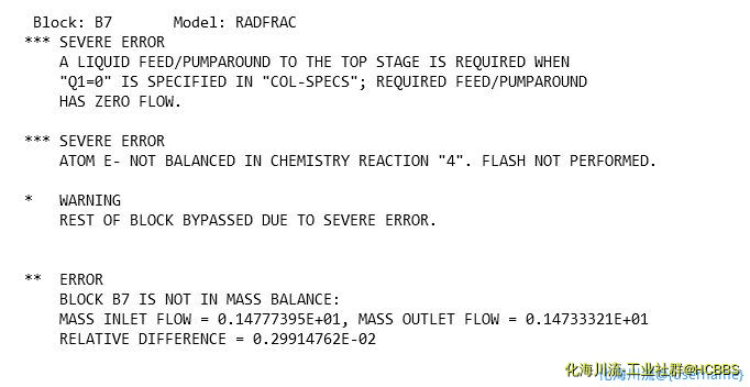

[讨论帖] ASPEN流程模拟吸收CO2,结果显示如下图,请问该怎么解决?

image.png 检查原子方程式后,未发现原子不守恒,该怎么办

塔顶液体流量为0了
