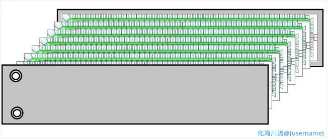

1、可拆:可拆闭式冷却塔便于拆装,对于水垢清除,极其简单,拆下来清洗即可,不影响塔体,清除彻底,可以恢复到全新状态,从而保持较高的运行效率;
2、节水:可拆闭塔提高了空气对流换热的比例,甚至在低温季节,可以实现直接干空冷,减少水的损耗。
3、抗结冰:对于极限低温,环境温度0℃以下运行,突发停机,即使系统结冰,也不会爆管,更不会损坏设备。
4、寿命长:每5-10年更换密封件即可,成本不到整塔成本的10%,如此反复,可使用20年以上,主体换热器框架为30mm以上厚度的碳钢板,压紧螺栓为M30左右的304不锈钢材质,螺母为黄铜材质,可以无限次使用。
5、节能:波纹板换热效率是圆管换热效率的5-8倍,综合换热效率高,因此可节约风机能耗50%以上。喷淋水流量可以降至循环水量的30-40%,水泵能耗也明显降低
