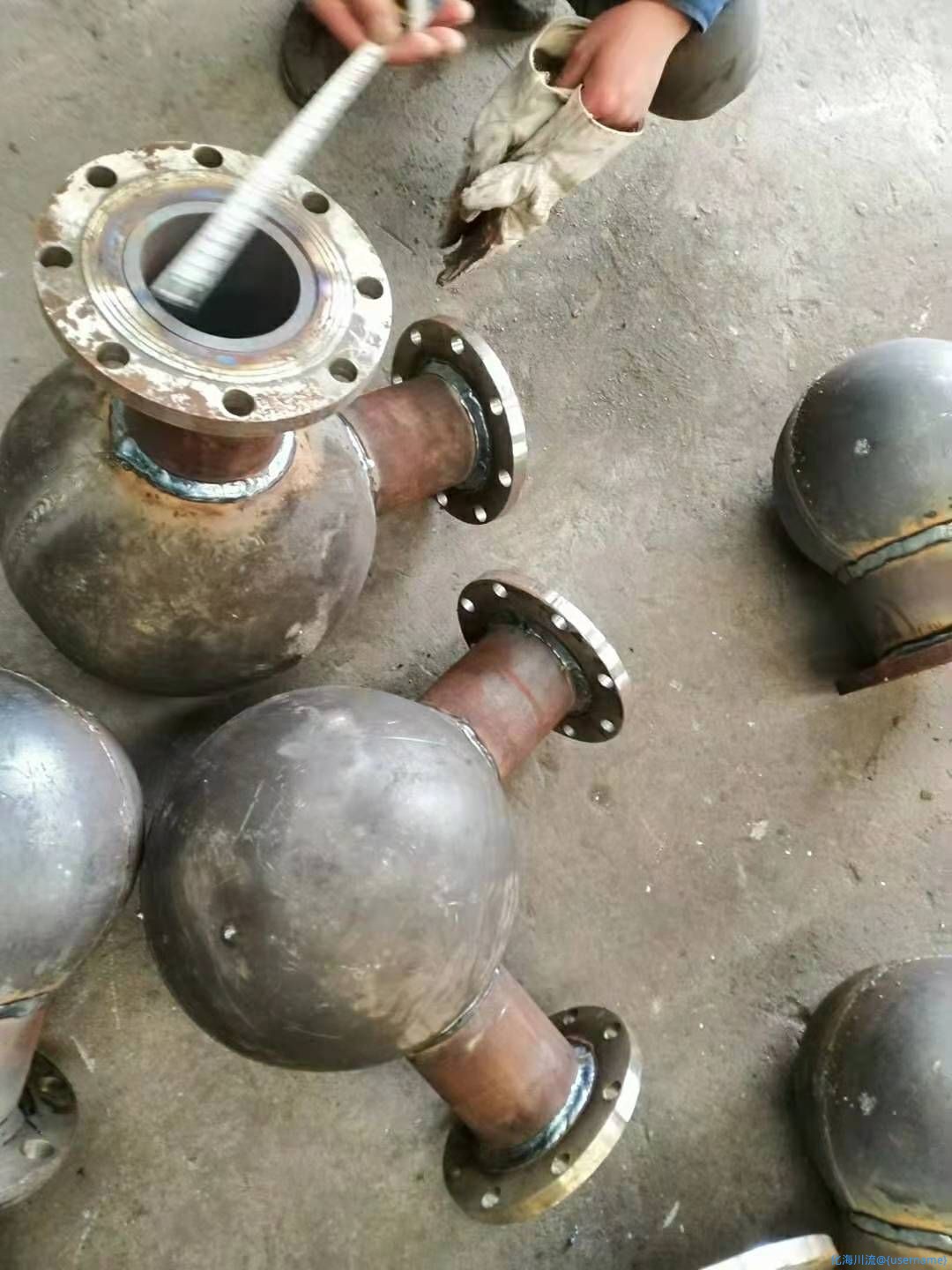

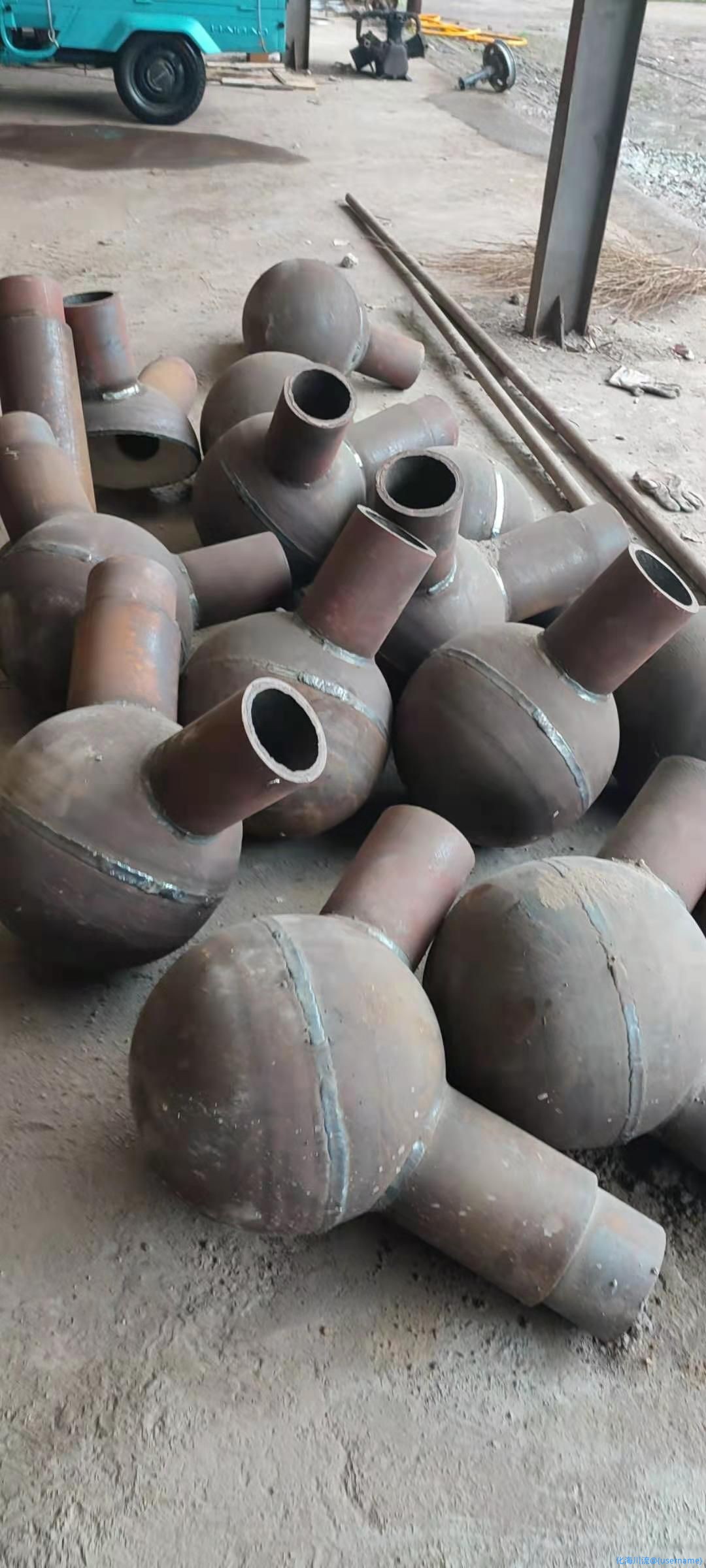

球形弯头在输灰行业应用广泛,其性能更耐磨,不堵灰。球形耐磨弯头制作要求如下:
1、球形弯头材质均要求优质碳钢或;出口粉管弯头和球型弯头材质均要求为无缝钢管或钢球。所有备件均要求内衬刚玉陶瓷,备件两端要求留有PN16法兰,便于安装内衬陶瓷致密、表面光滑,不允许有沟槽、气泡、耐磨层与钢管脱离现象。内衬耐磨陶瓷层均匀,耐磨性好,平均厚度不小于4mm,莫氏硬度在9.0以上,金属壁厚≥8mm。陶瓷内衬复合钢管的强度不小于1100kg/m3,陶瓷层密度不小于3.85g/cm2,抗压剪切强度为15-20MPa,压馈强度为300-350MPa。备件外表面进行涂覆防锈处理,颜色为黑色。
2、球型弯头两端直管长度不低于400mm,在出口管道180°方向有DN40助吹气源管预留短接头及内扣丝堵。
3、所有备件的金属层涂装两层防锈底漆及两层黑色面漆,并保证漆面完整性。

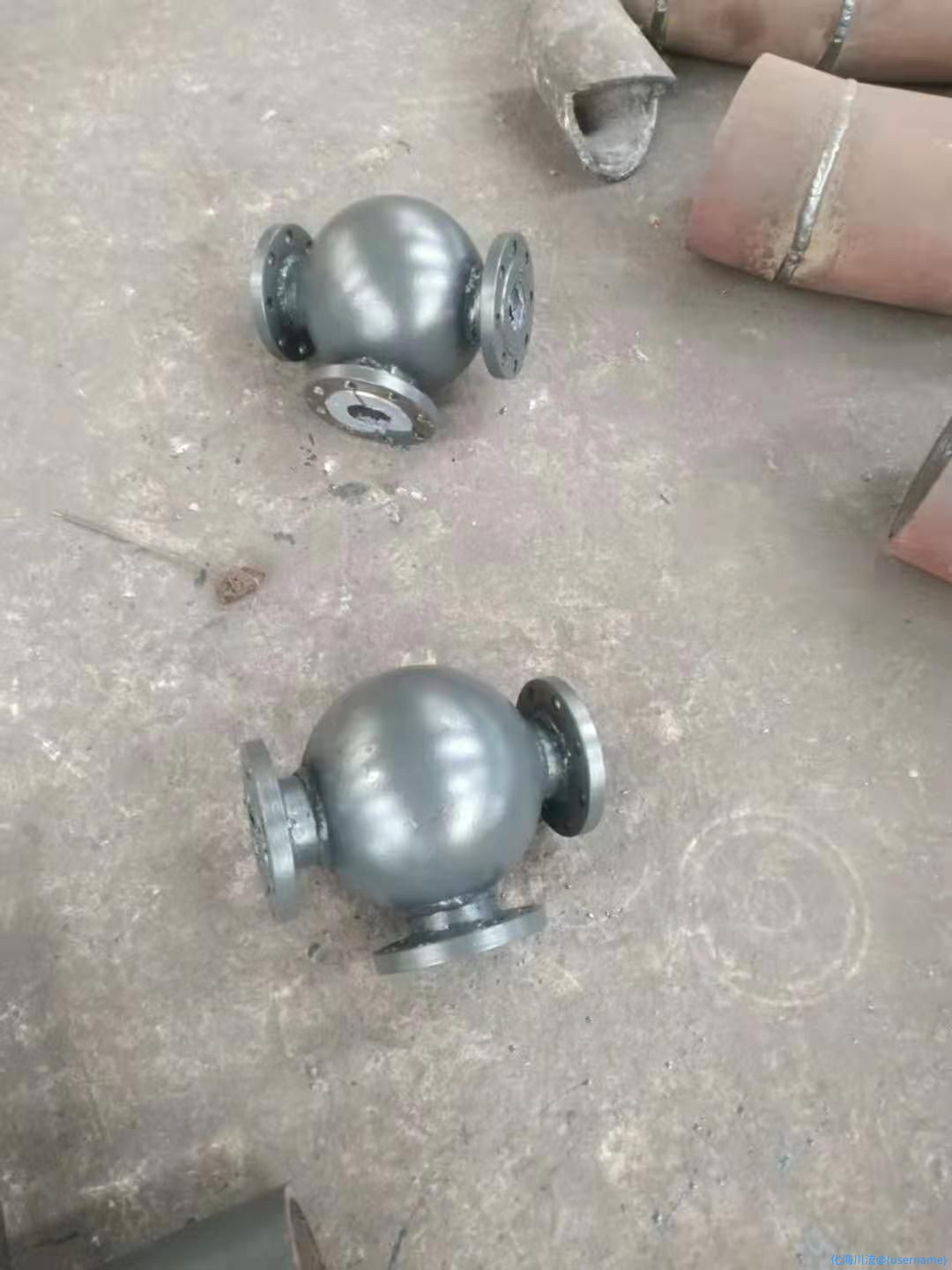

球形三通也称转向球,在水泥及生料的气力输送系统中,作为管道三通的代用件,以其制作简单,安装方便,耐磨性能好等优点,在大中型水泥厂的气力输送中应用日益广泛。

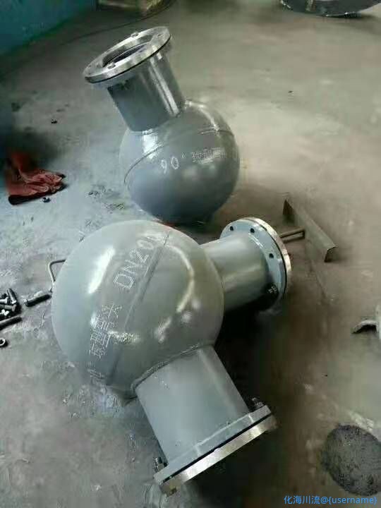

适用范围:电厂、冶金、化工、水泥、医药等各类粉状、颗粒状物料的气力输送系统。
