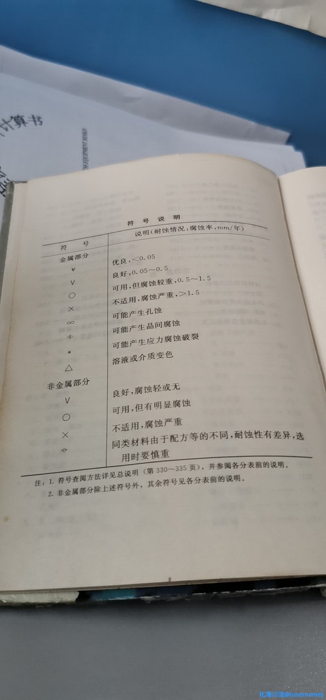

您好,我想请教一下,常温常压的硫酸储罐DN2800X3900,几个壁厚合适,碳钢有腐蚀裕量吗

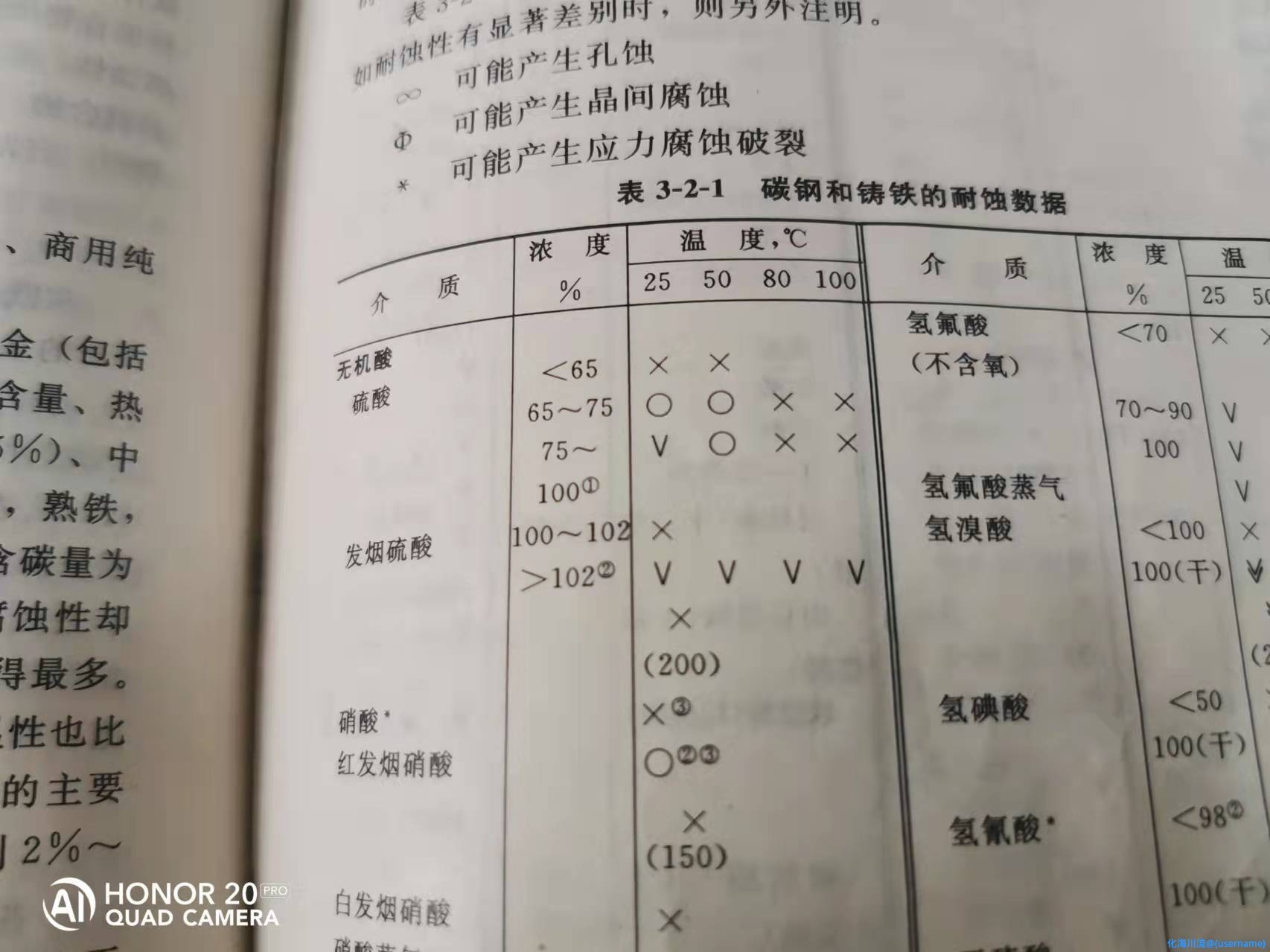

我从腐蚀手册查常压碳钢抗腐蚀性好,但是它给的腐蚀数据表却是不适合用碳钢材质,这是什么意思

是说不适合稀硫酸,浓硫酸一般还是可以的

看浓度了。93-98%的,cs即可,保守起见,C=6mm

浓硫酸用碳钢和低合金钢材料没有一点问题,稀硫酸是不行的。

浓度95%以上的浓硫酸(例如98%工业硫酸或发烟硫酸),普遍采用碳钢材质。需要注意的是罐顶气相空间应采取氮气或仪表空气气封,以免久存的硫酸物料接触空气而吸潮使浓度降低,导致腐蚀速率增大。
