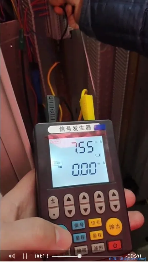

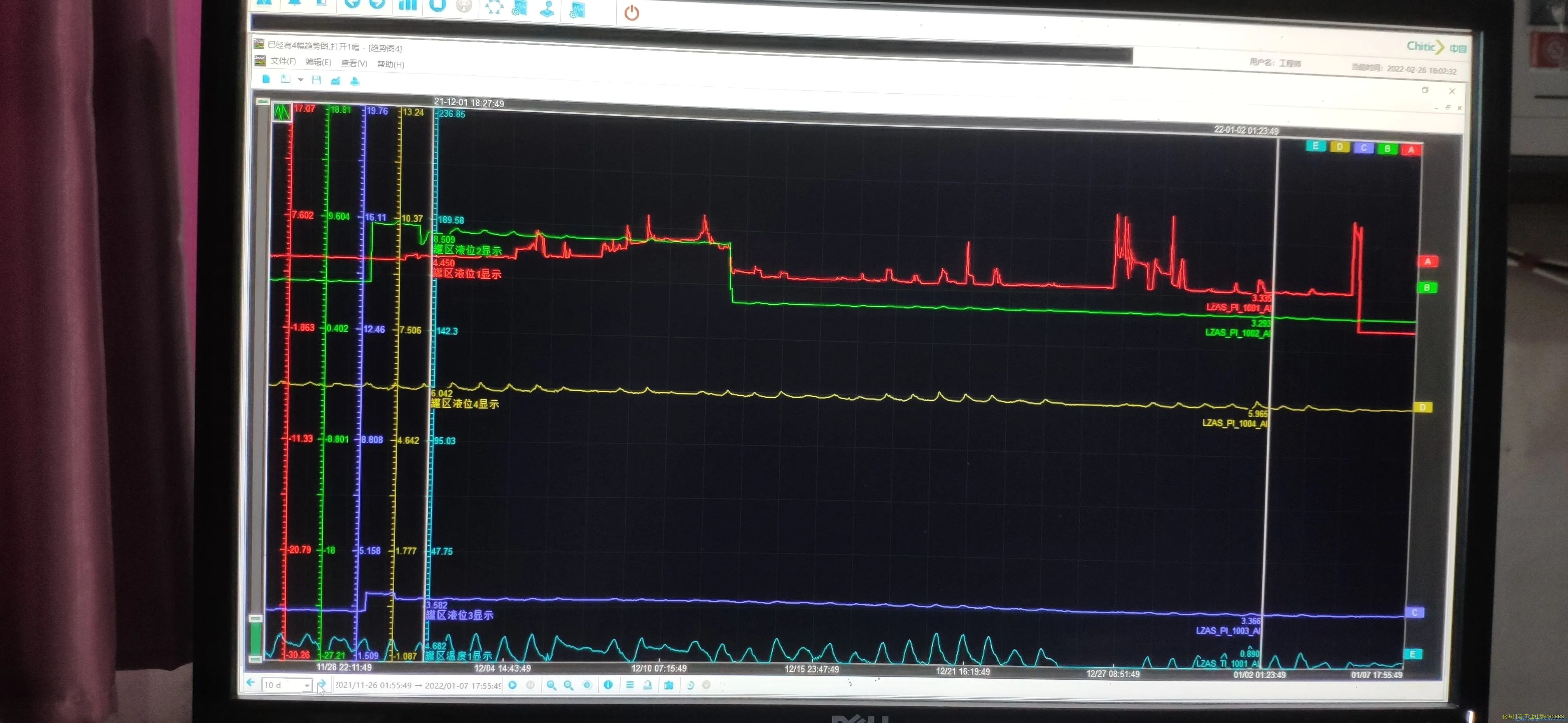

c16707f7cc7be192b1fec359b8198f3.webp 量程:11米
介质:甲醇
问题如图红色趋势线条,过几天偶尔会有不同程度的波动,波动无规律,最高可达到满量程。
在控制室和现场检测时,电流信号无波动,控制室电流信号为7.55mA,现场电流信号为7.52mA。
初步怀疑是电磁干扰,但又找不到到第什么原因干扰。

甲醇容易气化,不排除气化引起浮子波动

1.远传信号线有破损,测试一下绝缘;
2.信号线虚接;
3.电气面板是否进水;
4.查一下是不是进料时候有跳动,如果是控制下进料速度,是否还有问题,如果有可能是磁翻板液位计磁力变差

类似问题多见为液位长期在同一区间附近变化,干簧管内部磨损簧片接触不良引起的。如需确认,断开变送器,用磁铁在当前液位区间匀速移动,检测电阻是否均匀变化,如出现了几次电阻突变,建议更换干簧管。如多次测试电阻变化稳定,可以更换电阻变送器。另外,液位计如需稳定测量,建议采用差压液位,寿命比磁翻板长、测量要稳定。

波动的时间段是否和气温有关,甲醇易气化。

这种情况在波动的时候测量才有意义,我觉得应该是干簧管该抽出来检查一下。

烟台佳远-磁翻板VIP会员 VIP会员 | 显示全部楼层       最后访问IP山东省
1、如果面板显示也波动,说明是浮子在波动,如果介质是容易气化的,会有这种现象
2、现场有电磁干扰,可以单独拆下远传,远离现场测试一下
3、模块问题,线性不稳定
我们公司的液位变送器出厂前至少老化24小时的。
