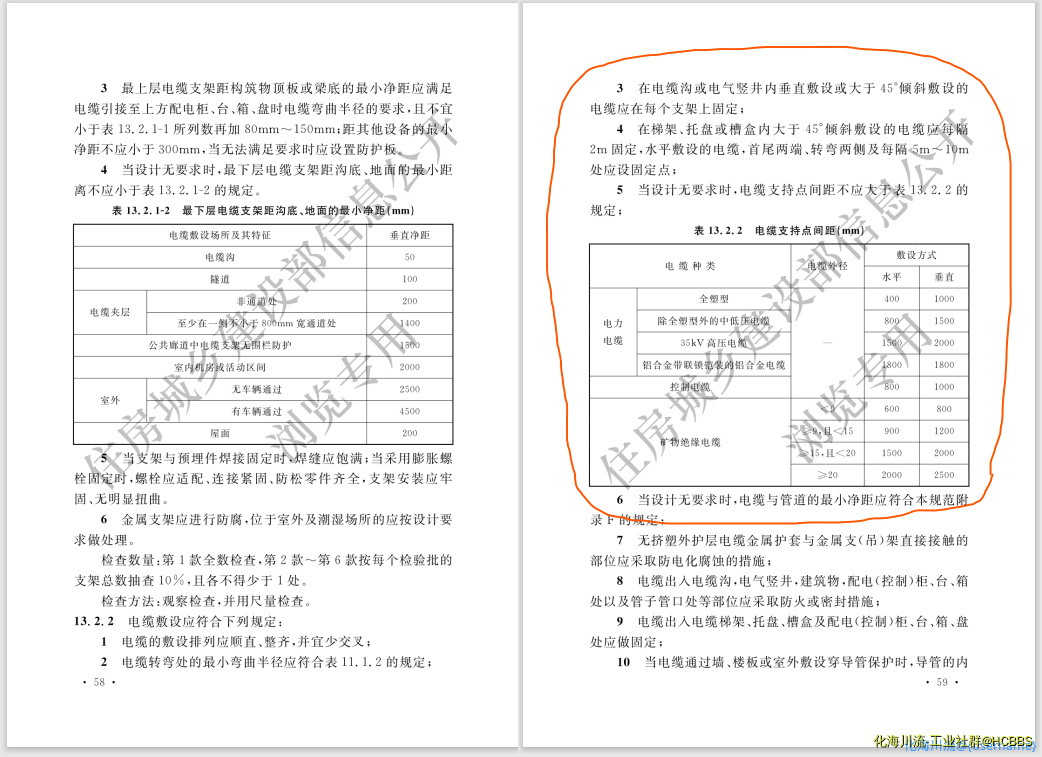

说错了,是电缆桥架不通过上下弯通从低到高敷设,而是通过一定坡度直接达到从低到高。
发表于 2022-2-28 14:11:07
可以,以前这样做过。
电缆桥架从墙上进入控制室时候,要求由下向上斜坡进入(防止雨水顺桥架进入)。
发表于 2022-2-28 15:11:29
海川工程师(荣誉)  |  头衔:  TA未设置
桥架可以有坡度。
对于坡度大于45°敷设的电缆,每2m应有固定。
按照石化行业仪表施工规范 SH/T 203521 (?记不准,自行查询)的要求:仪表电气线路的数设,应符合GB 50168 及 GB 50303的有关规定。
下图为GB 50303-2015 建筑电气工程施工质量验收规范

可以爬坡辐射,主要根据所用电缆粗细和弯曲要求。
