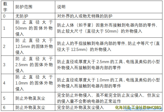

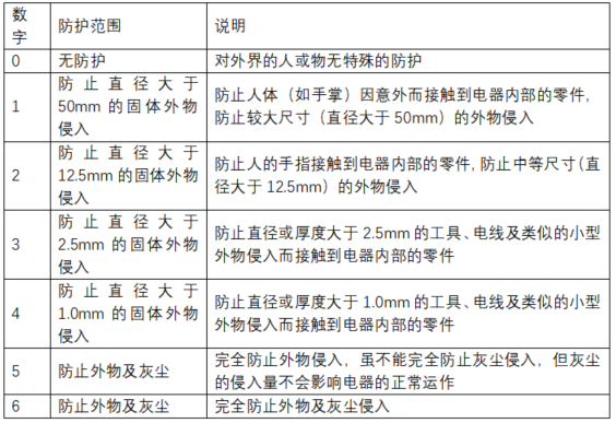

第一位数字标记了防尘等级,表示着防止固体异物进入的等级,由0-6划分为7个等级。
防护等级较低的水泵通常为普通家用产品,可能为IP44,因为水泵的设计安装环境不会有太大隐患,或水泵结特点不适合做更高的防护提升。
常规民用的干式安装水泵通常为IP54或IP55,这主要由电机型式来决定。

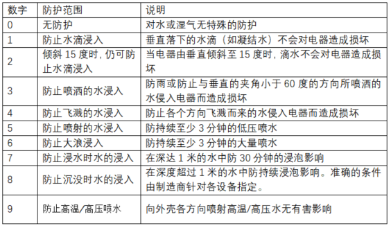

第二个数字标记了防水等级,表示防水能力,由0-8划分为9个等级。
IEC60529在2013年更新过一版标准,GB/T4208也在2017年更新过一次,更新之后,防水等级从0-8变成了0-9,这就意味着有10个防水等级了,新加入的9代表可防护高温高压喷水。
