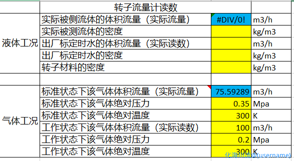

转子流量计当初按照0.35MPa标定的,目前设计使用压力0.2MPa。想知道流量计测量的100立方/h,实际流量是多少?没有其他的流量计参考!

转子流量计测量气体时通常以空气作为标定,显示值是标方不是该压力下的实际体积。换算的话要知道该介质的平均分子量,以标方计流量=显示值*(29/M)^0.5

如果流量计显示流量是标准体积(也就是通过温度、压力、压缩因子等校正的流量),那可以粗计算标准流量除以(工作压力的BAR级+1),也就是实际流过的量。 可以通过多个时段对数据记录,然后分别计算时段的量,看误差多大。不超过5%即可(因为流量计本身有误差)。

100/(2+1)=33.3m3

大致:
SQRT(3/4.5)= 82%=82NM3

还看操作工况温度与标定时的温度有没有差别。我假定都是300K温度下标定和操作。算出来大概75个立方每小时。看你给的标定压力是绝压还是表压,给的绝压就是75m3/h,表压就81m3/h
