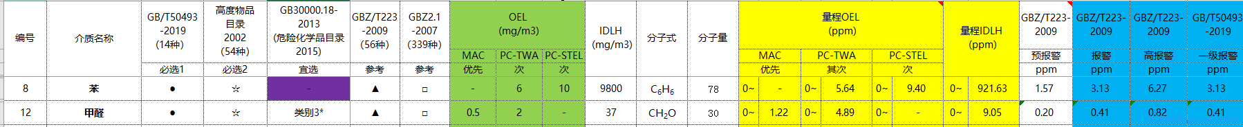

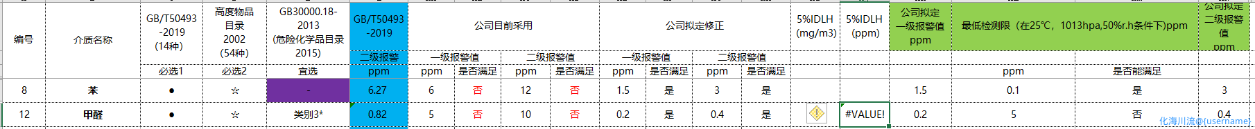

sun_fmVIP会员 VIP会员 | 显示全部楼层       最后访问IP山东省
海川大学一年  |  头衔:  【自控/过控/仪控】
介质名称        "GB/T50493
-2019
(14种)"        "高度物品
目录
2002
(54种)"        "GB30000.18-2013
(危险化学品目录2015)"        "GBZ/T223
-2009
(56种)"        "GBZ2.1
-2007
(339种)"        "OEL
(mg/m3)"                        "IDLH
(mg/m3)"        分子式        分子量        "量程OEL
(ppm)"                                                "量程IDLH
(ppm)"                GBZ/T223-2009        GBZ/T223-2009        GBZ/T223-2009        "GB/T50493
-2019"        "GB/T50493
-2019"        公司目前采用                                公司拟定修正                                "5%IDLH
(mg/m3)"        "5%IDLH
(ppm)"        "公司拟定
一级报警值
ppm"        最低检测限(在25℃,1013hpa,50%r.h条件下)ppm                "公司拟定
二级报警值
ppm"
                                                MAC        PC-TWA        PC-STEL                                MAC                PC-TWA                PC-STEL                                预报警        报警        高报警        一级报警        二级报警        一级报警值                二级报警值                一级报警值                二级报警值
        必选1        必选2        宜选        参考        参考        优先        次        次                                优先                其次                次                                ppm        ppm        ppm        ppm        ppm        ppm        是否满足        ppm        是否满足        ppm        是否满足        ppm        是否满足                                ppm        是否能满足
苯        ●        ☆        -        ▲        □        -        6        10        9800        C6H6        78        0~        -        0~        5.64         0~        9.40         0~        921.63         1.57         3.13         6.27         3.13         6.27         6        否        12        否        1.5        是        3        是                        1.5        0.1        是        3
甲醛        ●        ☆        类别3*        ▲        □        0.5        2        -        37        CH2O        30        0~        1.22         0~        4.89         0~        -        0~        9.05         0.20         0.41         0.82         0.41         0.82         5        否        10        否        0.2        是        0.4        是        1.85        #VALUE!        0.2        5        否        0.4
发表于 2022-3-4 10:50:59
见表
发表于 2022-3-4 10:53:34
