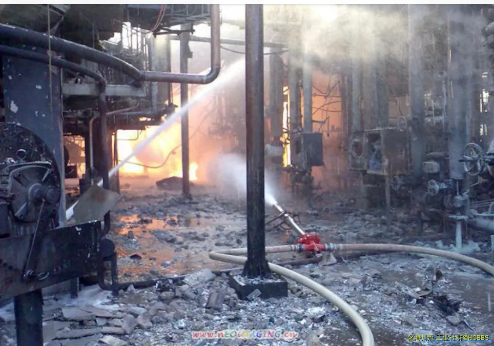

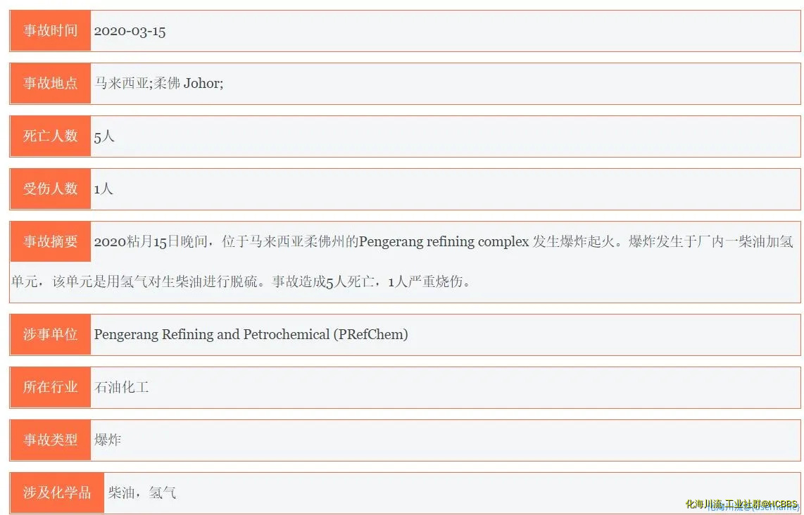

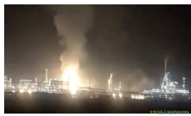

马来西亚柔佛州边佳兰炼油厂“3·15”爆炸事故
2020年3月15日23时许,马来西亚柔佛州边佳兰(Pengerang)炼油及综合石化设施工厂一处柴油加氢装置发生爆炸事故,造成5人死亡,1人受伤。

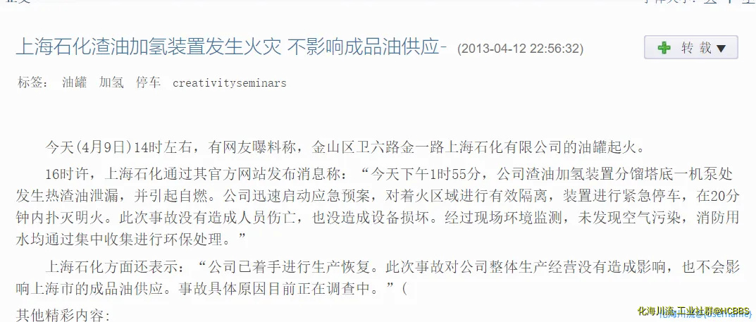

2021年12月13日,云南省昆明市安宁市委宣传部官方微博“安宁发布”发布通报:2021年12月13日9时43分,安宁市草铺街道云南石化生产区渣油加氢装置处发生起火,安宁市迅速启动应急预案,第一时间赶赴现场组织成立指挥部指挥救援。11时20分,现场明火扑灭。
“事故造成4人受轻微伤,均已送医院治疗。事故未对周边大气、水土造成影响。”通报称。

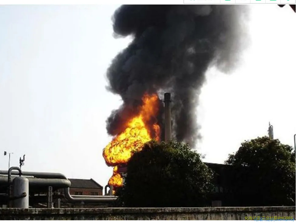

2013年7月30日凌晨4:40左右:“福建漳州古雷PX(对二甲苯)项目一条尚未投用的加氢裂化管线在冲入氢气测试压力时,发生焊缝开裂闪燃。古雷港经济开发区管委会表示,目前,火势迅速得到扑灭,现场无人员伤亡,设备无重大损伤,无物料泄漏,原因调查和相关恢复工作正在进行,爆炸事故未对周边环境造成影响。氢气测试压力”其实是加氢裂化装置在进行气密,事发时是在10.0MPa气密合格后向12.0MPa升压过程中,第三反应器出口高换(高压换热器)弯头焊缝发生撕裂,氢气外泄产生闪燃。——具体是管程还是壳程出、入口的弯头泄露不明。

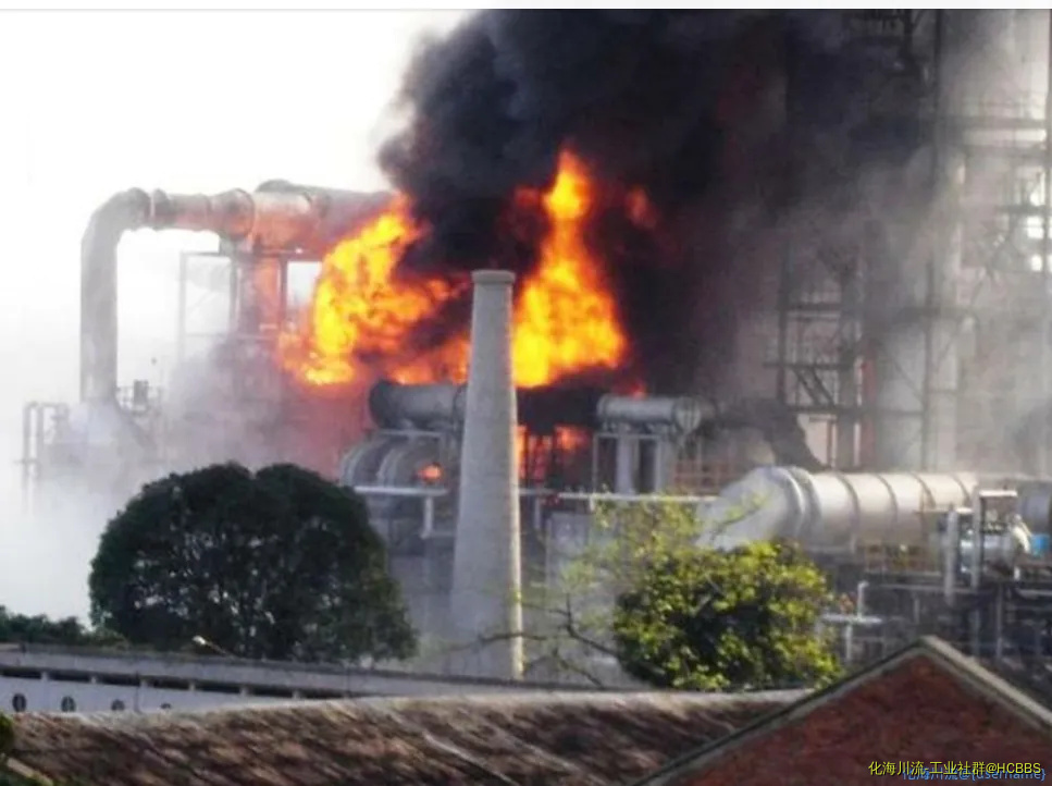

2015年4月10日,大连西太平洋石油化工有限公司(以下简称西太公司)加氢裂化装置汽提塔塔底泵泄漏着火,事故造成3台泵、泵上方框架、少量仪表和动力电缆过火,一条管线开裂,无其他设备损坏,无人员伤亡。未对周边大气环境造成明显影响,消防水全部收集贮存,没有外排至环境。由于公司按照原定计划随即进入检修状态,所以事故没有造成间接损失。
2015年4月10日22时57分,主控室操作员通过视频监控,发现加氢裂化装置汽提塔附近泵区着火,经确认,为汽提塔塔底泵泄漏着火,西太公司紧急泄压,切断隔离汽提塔进出料管线阀门, 装置操作退守到稳定状态,消除了事故进一步扩大的可能性。 23时,公司消防车辆到达现场灭火冷却, 23时30分火势减弱。由于电缆线过火,须手动关闭全部切断阀,为确保人员安全、不发生次生灾害,待汽提塔、塔底泵彻底隔离,确保安全后,11日1时35分扑灭塔底泵明火。为防止可燃气体聚集,导致次生事故,采取消防冷却控制燃烧方式对管线开裂处火点留明火,管线及其连通装置内的油气基本燃尽后,4时50分余火完全熄灭,并成功封堵管线及装置内残存的油气。
事故原因分析
汽提塔塔底泵密封失效,泄漏着火。通过对泵解体检查,轴承损坏是密封快速失效的主因。机泵在高速运转过程中由于轴承严重损坏,设备产生剧烈震动,导致机械双密封失效,介质泄漏,遇轴承体摩擦产生的高温引发着火。
