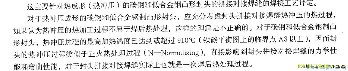

wx_张跃峰42576VIP会员 VIP会员 | 显示全部楼层       最后访问IP江苏省
如果是用于压力容器的封头需要热处理的,非标设备不需要,焊接工艺评定根据封头厂制造工艺,不一定是正火,也可能是退火

佛与兰花VIP会员 VIP会员 | 显示全部楼层       最后访问IP江苏省
要看封头是先成型后拼板还是先拼板后成型,如果是后者,成型温度基本在850℃-900℃左右,已经超过AC3了,相当于拼接焊缝被动地经历了一次正火。所以焊评是需要带正火处理要素的。
