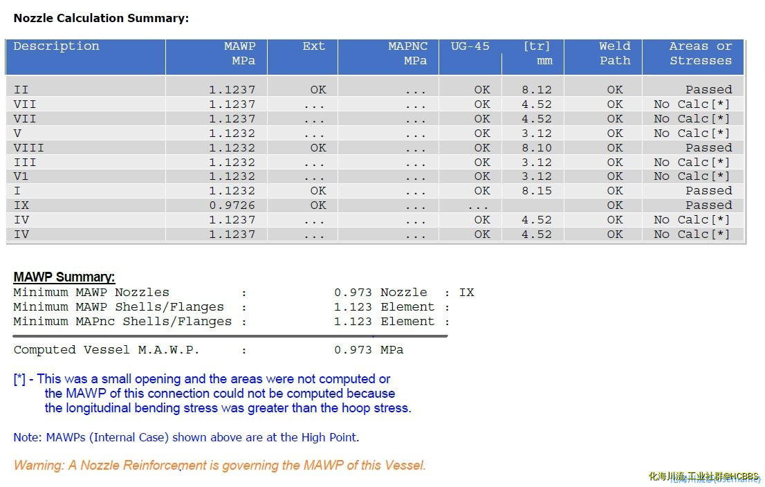

有一台设备,用pvelite计算,提示如下问题,怎么调整比较好?
虽然采用增加接管壁厚等方式,仍然解决不了。希望大师们帮忙解决一下。

你发给我PV源文件,可以调节的,zhangguoming69@163.com

wj668993672楼主 VIP会员 VIP会员 | 显示全部楼层       最后访问IP江苏省
张工,已发给你,希望得到您的指点

mawp由管口控制,调整一下管子壁厚,或者 自己定义MAWP
