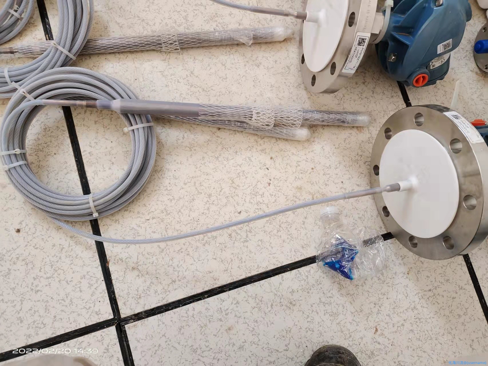

今天在现场第一次见到罗斯蒙特5300导波雷达天线居然外面包了一层塑料(也可能是PTFE)。这样天线跟介质隔绝开了,那还怎么测液位呢?还请大家赐教,谢谢。

导波雷达是探头发出高频脉冲并沿缆式探头传播,当脉冲遇到物料表面时反射回来被仪表内的接收器接收,并将距离信号转化为物位信号。

导波雷达测量介质是需要有比较高的介电常数的,衬的这层塑介电常数非常低,默认测不到

导波雷达,看图片是用了导缆,
信号应该在导缆传播,……

绝缘层不会影响导波雷达的工作。
  • 根据麦克斯维电磁场理论,变化的电场会产生变化的磁场,变化的磁场会产生变化的电场,这种可变电场和磁场交替产生的波称之为电磁波;
  • 电磁波的物理特性:当他从介质1传输到介质2,如果介质2的介电常数大于介质1的的介电常数1时,电磁波会反射;同时还有折射和衍射。
设备沿着导波杆发送低能量微波脉冲。 当脉冲触到介质时,能量中的相当一部分反射回导波杆并传入设备。 物位与时域反射测量结果成正比。 由于发射的脉冲中有一部分继续沿着导波杆传播,因此也可检测界面。
导波雷达是一种微波物位计,它是微波(雷达)定位技术的一种运用。由于微波仅受反射能量的材料影响,这意味着温度波动、粉尘、压力和粘度都不会影响其准确性。导波杆的绝缘层只要不反射微波能力,就不会影响导波雷达工作

应该是可以导电的涂层。你这新装的仪表,空罐现场仪表显示30-40cm,这是重锤的高度,有物料就正常,或设置门槛电压大于空罐的门槛电压。

导播雷达有硬杆与软缆两种,测量没有问题
