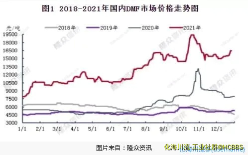

    2020-2021年二甲基甲酰胺(以下简称:DMF)算的上国内化工行业的”热点产品”,尤其是2021年国内销售均价和行业利润均创近几年历史新高,虽然有原料成本、疫情和环境影响,其根本原因还是浙江江山化工股份有限公司(以下简称:江山化工)装置关停后市场供需格局发生了改变,阶段性供不应求局面频现,价格随之高涨。
登录/注册后可看大图
    从供应来看,2020年5月底江山化工有机胺装置关停,DMF全年国内产能约102万吨/年,国内产量约为71万吨,行业平均开工率约70%。2021年DMF产品全年产能约94万吨/年,国内产量约为76万吨,行业平均开工率提升到约81%。
    从需求来看,2020年受疫情影响,下游行业开工受到抑制,DMF国内需求量约在59.5万吨/年左右,出口量约10.6万吨/年。2021年随着疫情得到缓解,国内外需求均有所增量,DMF国内需求量约在63.5万吨/年,出口量约12.5万吨/年。考虑到检修、政策性限产等客观原因,2021年国内DMF装置负荷基本满产,但下游旺季时候仍存在明显供应缺口,尤其主浆料市场更是淡旺季明显,加之回收DMF释放存在真空期,整体市场呈现供需紧张态势,价格也一路攀升。
    从中长期来看,2022年DMF产品上半年无新增产能释放,需求端保持增量势头,DMF阶段性供应紧张局面难以得到缓解,下半年主要关注热点在于鲁西集团20万吨/年装置和河南心连心集团10万吨/年装置进展情况。
