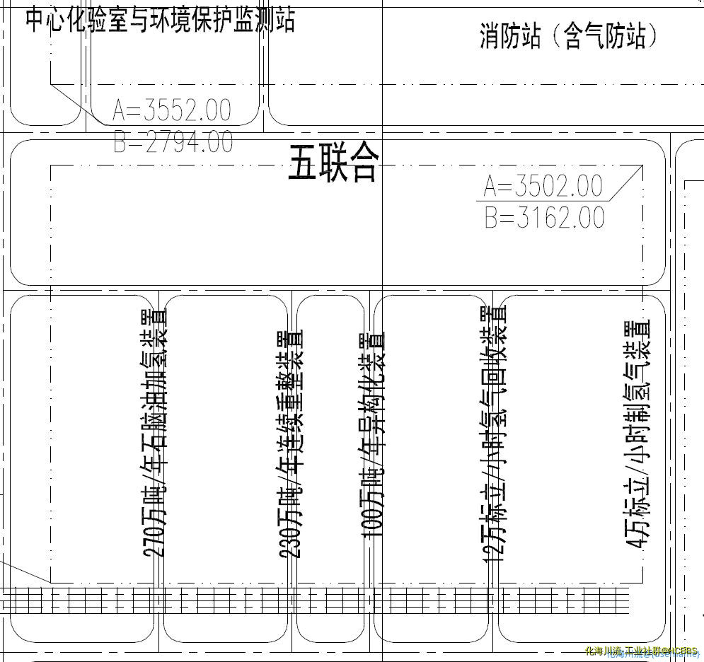

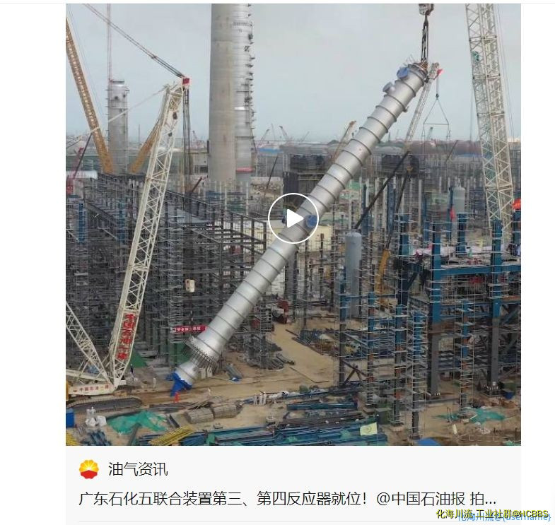

简介--五联合重整装置一般是:石脑油加氢单元、重整单元、芳烃抽提单元、脱硫单元、催化剂再生单元; 从图中看,重整单元重整框架上有4台反应器。-登录查看全文
发表于 2022-2-20 12:33:23

简介--本帖最后由 qugd 于 2022-5-21 09:49 编辑 五联合请参考下图: 登录/注册后可看大图 image.png (167.53 KB, 下载次数: 3) 下载附件  保存到相册 2022-5-16 13:38 上传 // [ ...-登录查看全文
发表于 2022-5-16 13:39:07
