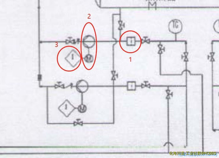

这个图是老板甩给我们的,是打算抄人家的一个东西,所以资料很不完整,图也是一个PDF文件,非常的模糊,很多都是看不清的。这个东西也没办法问别人,特来论坛上请教各位大神。求大神指点或者提供些思路,或者查询的资料。
图中标了3个地方,
1、这个图形好像是一个方框,中间有一段虚线,我在HG/T20505中找到了2个类似的图形,1个是一体化孔板,1个是热式质量流量计,我感觉更像是孔板,但是觉得如果是孔板的话,在孔板的前边是个泵,觉得又不是,或者说这个就不是仪表。
2、这个我感觉是个泵,具体是什么泵就不知道了,有个圆圈里边写这个M,应该是电机。
3、这个是菱形框中间一个字母I,这个在HG/T20505中解释是连锁逻辑符号,他这样示意是表示这个泵由DCS或PLC来进行逻辑控制是吧?

2像是一个泵,出口有止回阀嘛。
2如果是个泵,那么1在2的入口,感觉作用像个过滤器。为啥不说1是流量计呢,如果是流量计肯定会标记一个FI的标记,像旁边温度计TG一样。这里没有标FI,所以更像是个过滤器。
3就是你说的联锁符号,当联锁时,电机2停止或者启动。
发表于 2022-2-18 10:15:03

两台泵,出口是止回阀,流向是从右向左,入口那两个是过滤器,流程图画的像电路图。联锁符号是对的。

1、过滤器
2、泵
3、电机信号联锁

这个图纸也太粗了吧,就算PDF文件也不这么简陋吧!好久没见过了,两台泵并联,3是信号联锁,泵入口两组物料,出口也可以两个方向。

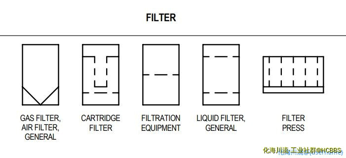

1方块看上应该是入口过滤器;(个人觉得很像是图三)
过滤器图例
过滤器图例
2是泵,不指代哪种类型的泵;
3是连锁信号,一般是指断电保护的停车连锁。

第一个联锁逻辑标识第二个就是泵和电机符号
第三个应该是流量计或者限流孔板

因为图不清楚,看不出具体的物料流向,而且图幅小,不确定前后的管道或设备,仅做猜测:
1猜测是泵入口,根据泵的画法和左侧的模糊箭头,所以1可能是断流保护器,作用是在泵出现抽空的时候及时通过连锁将泵停止
2是个泵没有错,具体什么泵可以根据工艺介质的特点来选,离心泵还是容积泵
3是连锁也没错,只不过没有看到连锁输入条件,只看到了连锁停电机
发表于 2022-2-25 08:43:08

1.看不太清楚。
2.是个电动隔膜泵,M是代表电动的,有个电机。
3.是代表DCS联锁,联锁启停信号。

谢谢挺的思路,确实没想到断流保护器
