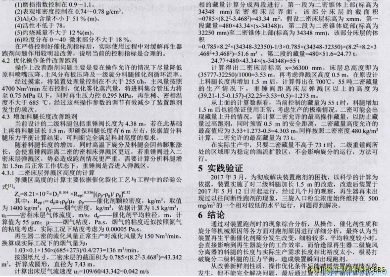

催化装置反再系统中,油浆灰份变高,再生器跑剂这种现象是什么原因引起的,反应器的注汽比例有没有影响?

"油浆灰份变高,再生器跑剂",这是两个现象,如果同时出现,需要怀疑催化剂非正常磨损和新鲜剂的磨损磨损指数和粒度、平均粒径。

通俗易懂的讲,催化剂容易掉渣,质量不好
