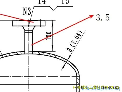

[求助] 关于 不锈钢封头的腐蚀裕量
1.5K |3
月亮上烤_YEFzqVIP会员 VIP会员 | 显示全部楼层 |阅读模式       最后访问IP辽宁省
为什么 S30408 介质是一氧化碳  为什么要增加0.66的腐蚀裕量

一杯清茶2011VIP会员 永久VIP | 显示全部楼层       最后访问IP河南省
那是封头加工减薄量,只是以腐蚀裕量的形式体现了。

西山阁VIP会员 VIP会员 | 显示全部楼层       最后访问IP上海市
的确,不过建议设计者最后手动改一下计算书,使得这个更加明确一些。
