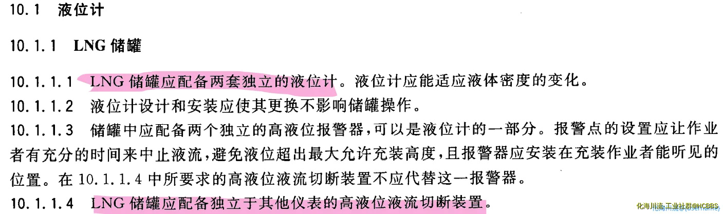

关于液化气储罐液位计方面,我们公司的球罐是独立的2套液位计,安全规范要求液化气储罐必须是独立的2套液位计,但是我们公司建设的LNG液化气储罐的2套液位计不是独立的,共用的一处引压点,关于液位计设计这块,LNG液化气储罐是不是有单独的设计规范啊?求各位大神赐教!!!

找你公司LNG液化气储罐的设计院仪表专业问问。请它们提供设计依据。

现场的就地压力表省了吗?

图中看,现场已经有2套液位计,一个就地,一个远传变送器,都是差压式,取自同一个引压点,是不符合规范吗?

规范确实是必须2套独立的液位计,一套用于SIS安全仪表系统,另一套用于DCS控制系统

请问这是哪个规范
