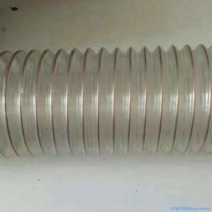

有没有大神知道哪里有吸残剂的,同轴催化裂化装置待生立管不通,需要从汽提段人孔吸残剂,记得淄博有一家,只是不知道联系方式,有没有大神知道的

专业的卸剂公司都有催化剂抽吸设施。
把催化剂罐抽空器开起来,接根胶管自己抽。
