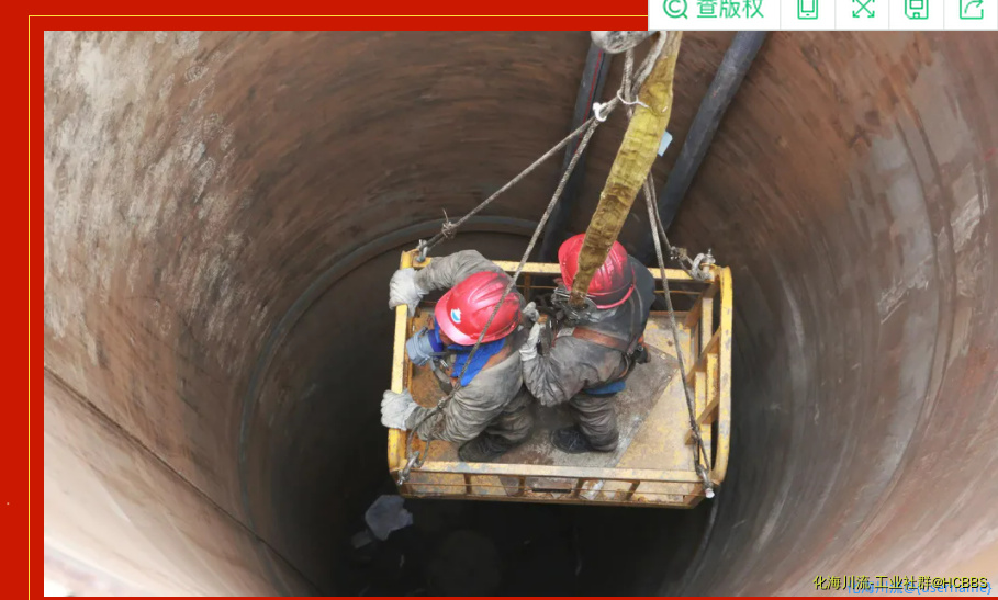

    本装置合成塔深达20m,有3个催化剂床层。为保证装填质量,塔内装填人员必须佩戴防尘口罩坐上吊笼进入塔底,缓慢移动输送胶管。装填一定距离后,需手持振动棒振动催化剂,让催化剂装填堆密度达到规定值。
    塔外工作人员需从距塔外50m的催化剂堆放地,将桶装催化剂搬送到板车上再推送到合成塔底部,最后将桶装催化剂抬到平台依次倒入铁桶内,吊到塔顶,放入制作内斗,输送到塔内装填。
