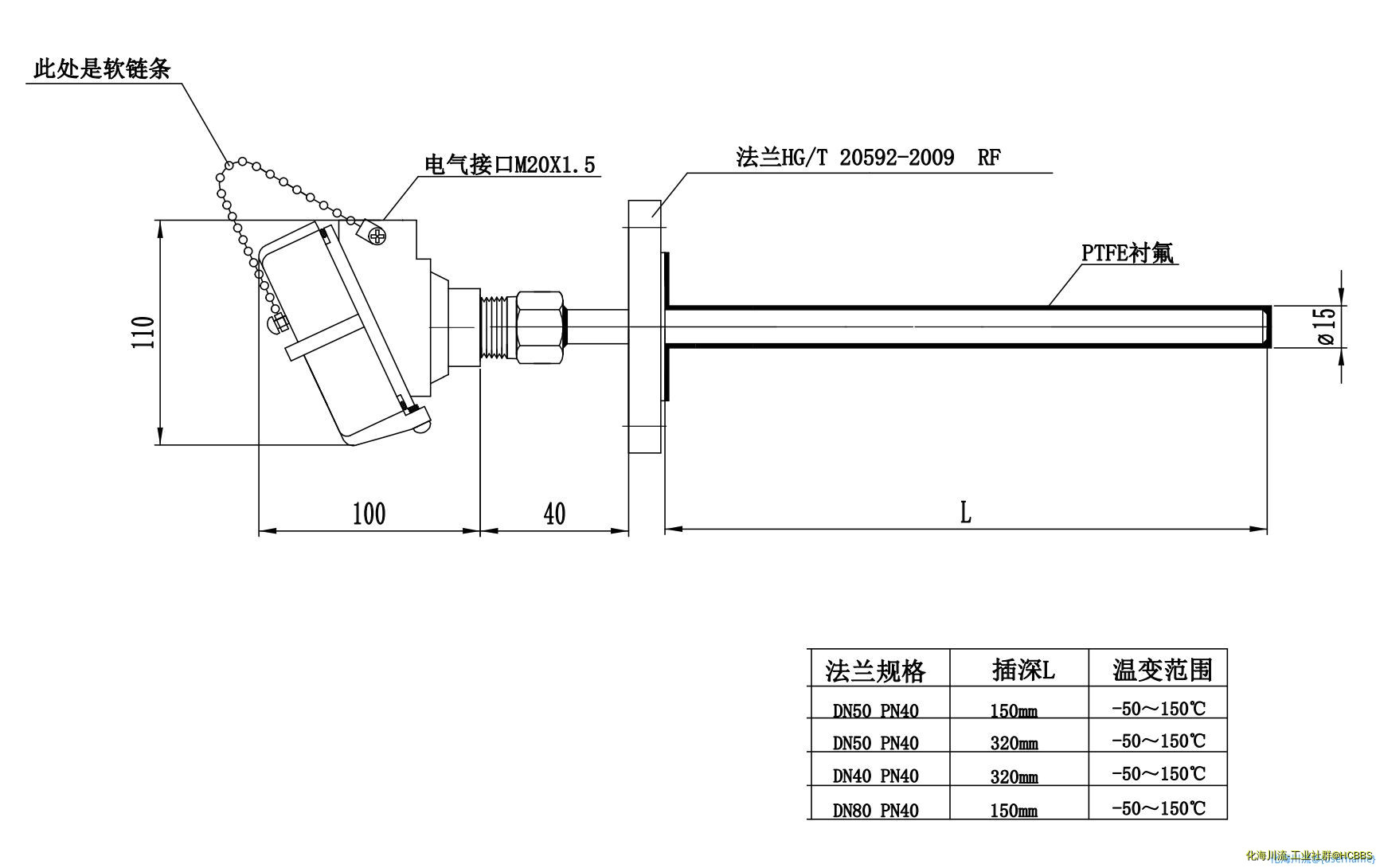

赛新VIP会员 VIP会员 | 显示全部楼层       最后访问IP上海市
刚刚给客户设计了一些热电阻
护套根据客户要求,DN40,50,80 都有
发表于 2022-2-17 14:13:34

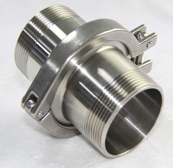

hfrs 发表于 2022-2-17 17:20
你说的50、80都有,倒是25没有,也不知道你从那学的。
卫生行业用很多DN25的法兰(卡盘),包括啤酒厂、牛奶厂、制药厂
两片小法兰用卡箍抱紧夹住
发表于 2022-2-17 23:42:24
就这玩意用得住吗?两天摩漏p的了。  详情 回复 发表于 2022-2-18 10:26
两片小法兰用卡箍抱紧夹住
hfrs 发表于 2022-2-18 10:26
就这玩意用得住吗?两天摩漏p的了。
轻工业, 压力没那么大

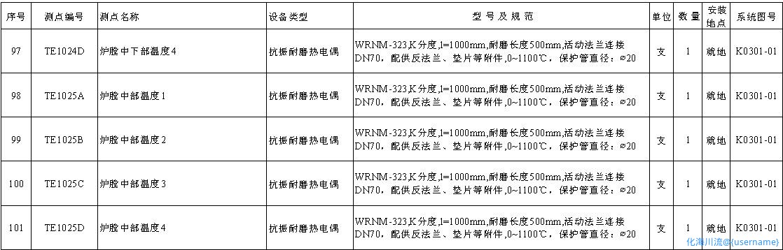

453294815VIP会员 VIP会员 | 显示全部楼层       最后访问IP吉林省
有的,设计院给我们仪表选型用的就是DN70的法兰,我嫌弃太大,给他换成DN32的了。
发表于 2022-2-18 14:09:46
锅炉仪表清册
锅炉仪表清册
liu530014416 + 5 感谢分享
zc7993646VIP会员 VIP会员 | 显示全部楼层       最后访问IP四川省
海川小学6年  |  头衔:  【仪表工】
赛新 发表于 2022-2-17 14:13
刚刚给客户设计了一些热电阻
赞同
发表于 2022-2-18 16:11:15
