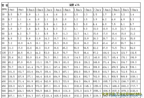

[推荐] 管径/流速/流量对照表

流体的密度是否也要考虑

这个换算表是体积换算,管径就是截面积,流速*截面积 = 体积流量 和密度没有关系的,对液体和气体都适用。  详情 回复 发表于 2022-2-22 14:44

传奇烟吧 发表于 2022-2-16 10:26
流体的密度是否也要考虑
和密度没有关系的,对液体和气体都适用。
发表于 2022-2-22 14:44:49
威风的奥特曼。 + 5 深入讨论
duziliang1989VIP会员 VIP会员 | 显示全部楼层       最后访问IP北京市
超出表中流速会怎么样?这个表有出处吗

谢谢分享,有没有有没有管径和压力预估流速和流量的对照
