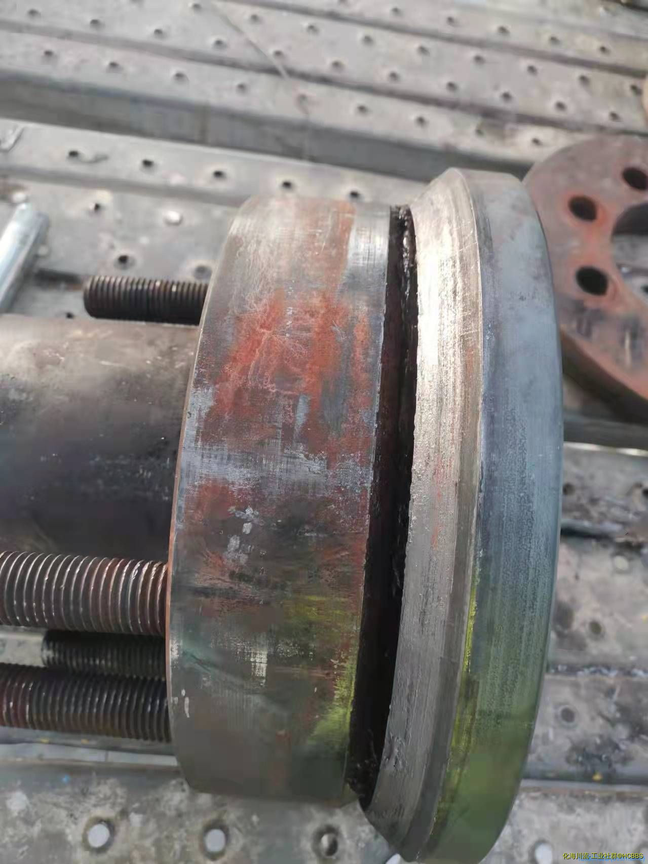

[求助] 高压阀门内的自紧法兰裂开是什么原因,材质P91

法兰或者阀门采用的是什么标准?看断面图有点像压力过高造成(直接45°撕裂)。不过这个材质之前也有先例,调质的时候就开裂了。
https://bbs.hcbbs.com/thread-1522706-1-1.html
发表于 2022-2-14 13:50:57
可能是多种因素造成的,
第一是热处理,91 92热处理不当也可能造成材料硬度较高,降低了材料的塑性,可以用硬度计进行检测一下。硬度值可以参考DLT 438-2016 《火力发电厂金属技术监督规程》附录C中的相关数据。

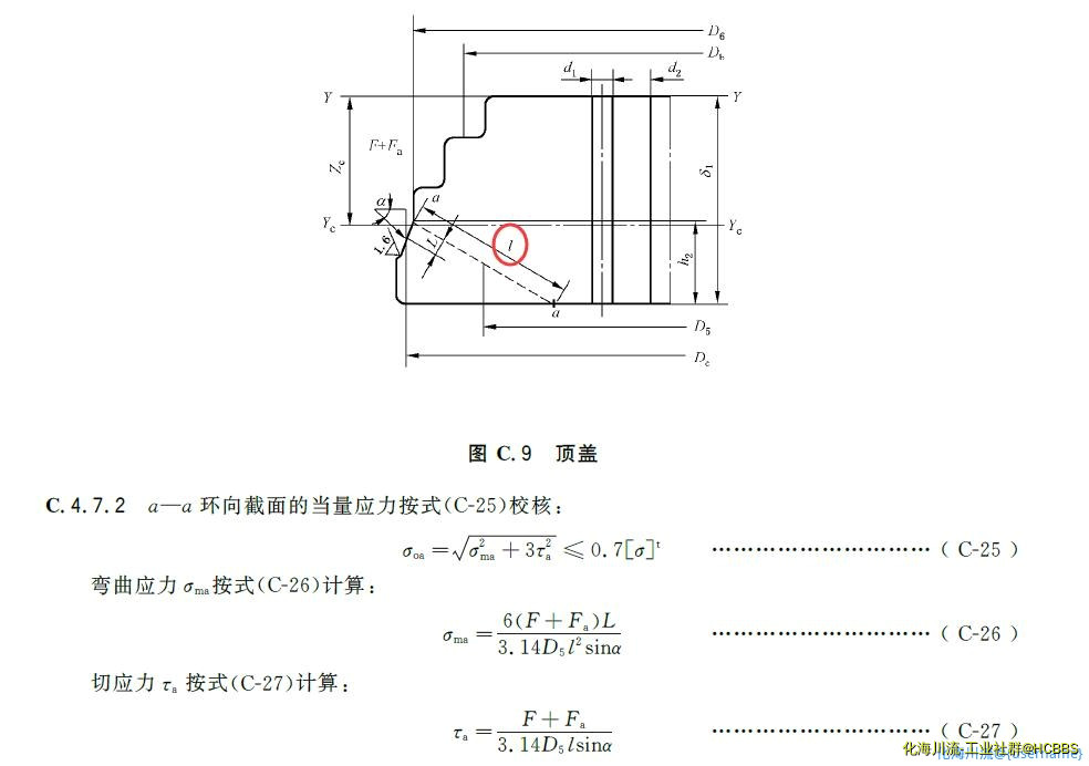

第二,阀盖边缘承压厚度不太厚,且上密封部位挖的深度又很深,不知阀门厂家是否有按照GB/T 150.3进行校核

有种撕裂感,是不是强度不够(密封面那个)。
发表于 2022-2-21 09:11:05
好像阀门上的伍德密封上的一个件。裂纹处好像是受力线。
