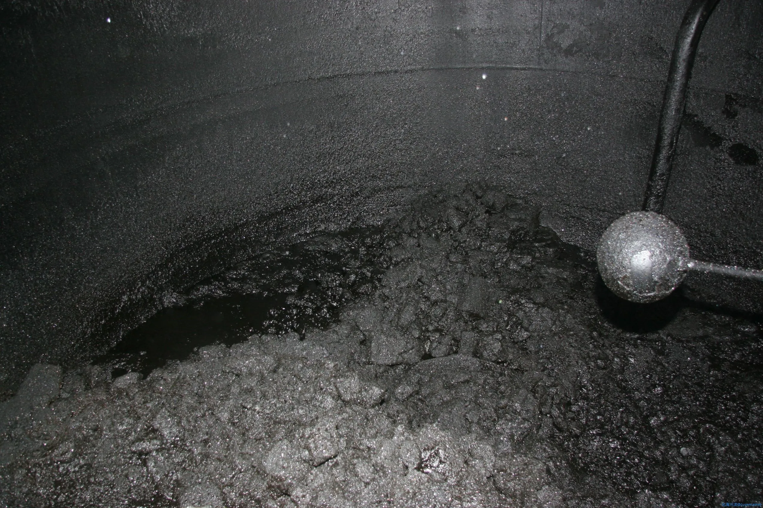

催化装置分馏塔塔底结焦照片,分享给大家。
发表于 2022-2-11 09:10:53
催化分馏塔结焦照片
催化分馏塔结焦照片

可能是两方面主要原因。
一是进塔的催化裂化产物裂解深度大,二烯和深度裂解产物多,容易自聚并形成焦
二是塔底加热温度较高,促进了结焦,
适当降低裂解反应深度,轻油收率可能稍受影响,但能减轻结焦。优化操作条件,也能减缓结焦速率

这个是开了多久的分馏塔底照片?感觉结焦把底部都基本堵塞了。

个人分析结焦原因:反应原料掺渣量过大,催化剂的活性降低为了收率最大化加大了催化裂化产物裂解深度,旋分器的旋分效果随之降低,致使油浆中催化剂含量增加,塔底温度较高搅拌蒸汽量小,长时间运转促进了塔底结焦,
适当降低裂解反应深度,增加新鲜剂量,搅拌蒸汽在不影响油浆泵正常运转适当开大可减轻结焦。优化工艺操作条件,随时检查油浆颜色(深绿色最佳)减缓结焦速率

见过油浆系统全部结焦的吗,我见过。全部割开清理的

能详细描述下原因吗
